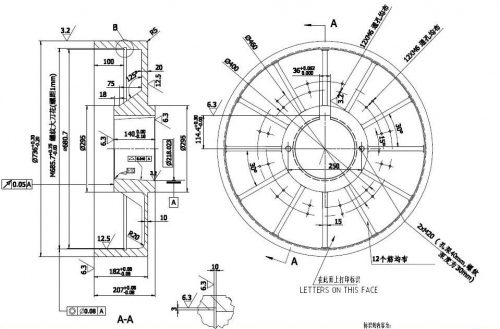

[工程参量] 请教,该工件的1:10锥孔用什么检具测量比较精确
jslliucheng 发表于 2012-3-23 12:24:55 | 显示全部楼层 |阅读模式
此工件锥孔大端尺寸为218.023,锥度1:10,锥长140。直径太大,锥度规即使有,也无法转动检测,请各位老师帮忙,想想其它检测办法。谢谢!
zhx730621 发表于 2012-3-23 18:34:19 | 显示全部楼层
是否可以考虑使用三坐标进行测量,或者用正弦尺和量块进行测量
杭杭 发表于 2012-11-10 13:12:15 | 显示全部楼层
使用三坐标进行测量
