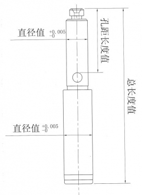

要求的参数如图,轴长在60-100mm,轴径4-10mm,带油,要求仪器放在机床旁边进行测量。如有推荐请加我QQ:1549744565

进口气动量仪,在机床旁边测量公差只有5μm的零件,最适合了

    能否具体点?如需要测量很多规格的呢?

    都是根据产品来订制专用的测量仪器,所以得根据具体产品才能有具体的,有兴趣联系我交流交流

   兄弟需要的在线测量是直径还是直径加长度?直径的话气动可以解决
长度的话需要重新做检测方案。
在线高速测量是手动测量还是自动测量?
