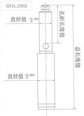

gzjingmi 发表于 2012-3-26 09:31:54 | 显示全部楼层 |阅读模式
要求的参数如图,轴长在60-100mm,轴径4-10mm,带油,要求仪器放在机床旁边进行测量。如有推荐请加我QQ:1549744565
jsyzwgh 发表于 2012-3-26 14:25:26 | 显示全部楼层
直径用千分尺即可,孔距长度和总长度值,自由公差,卡尺即可
九江风云 发表于 2012-3-26 16:46:36 | 显示全部楼层
微米千分尺
丹青 发表于 2012-3-28 22:18:29 | 显示全部楼层
外径千分尺+卡尺
aux8180 发表于 2012-3-28 23:07:27 | 显示全部楼层
回复 1# gzjingmi
    可以用杠杆千分尺加量块。
