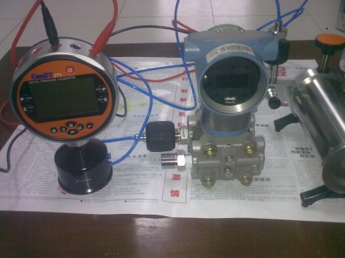

图片为差压变送器的检定连接图!
1、手持微压泵的量程范围为:(-40kPa----40kPa)。
2、压力校验仪的测量范围为:(0-2kPa)。
3、差压变送器的测量范围为:(0-2kPa)。
连接的时候手持微压泵一端连接压力校验仪的高端(H),一端连接变送器的高端(H),变送器的低端(L)用螺纹封死,差压变送器的电源由压力校验仪提供,但是测量数值的时候数值递减,不稳定,不知道是自己接错了还是其他有什么问题。
由于本人刚接触这方面的知识,请各位赐教!
连接
连接

0~2kPa的压力,你应该在玻璃罩中进行检定,这样在空气中检定不稳定很正常,空气的流动会对压力值有影响。你如果在旁边操作的话。你的动作也会影响到压力值。
tianlove 发表于 2012-3-26 10:29:06 | 显示全部楼层
变送器的低压端应该和压力校验仪的低压端连接起来,可以使的差压变送器和校验仪在一个压力参考值下,消除外部压力不稳定的影响。

    我的这个连接应该没什么问题吧!我感觉已经连好了,数字老是慢慢的递减,感觉有漏气的情况,不知道贵公司有没有连接的示意图,能否发我一份!非常感谢!xnday365@sina.com
zhoujidai 发表于 2012-3-26 11:29:54 | 显示全部楼层
按照楼主的检定方法,变送器的低端不用封死,对大气即可;
慢慢递减,说明有泄漏,检查一下接头处,差压很低,有一点泄漏感觉都很明显~~

低压端必须通大气,堵上是不对的。
加压后,数值在递减,原因有两个:一、以上连接存在漏气的地方(重点在软管与变送器端的连接);二、压力源量程太大,这个规格的压力源最小调节度,应该不会小于1kPa吧。

低压端连接方式不对,应直接通大气,否则堵死的低压端腔内会留有气体,形成压力,造成不可估计的系统误差
我感觉2kPa还是用补偿式微压计比较合适,虽然要麻烦些,还要换算单位,但其稳定性是数字表配压力泵不能比的
稍微有点漏,接头还要缠点生胶带。插拔口的用一段时间就不太用了。
其实如果用补偿式微压计的话,高压口接小容器口,低压口接大容器口,连空气波动都不用考虑,稳定的很^_^

1、检定10KPa以下的压力变送器使用补偿式微压计最好,稍微麻烦些,但是稳定性绝对能保证
2、检定差压变送器,低端要通大气
3、再一个,你用(-40--40)KPa的压力泵提供压力检定2KPa的变送器,压力能稳定吗?

         1、将标准器273的低压端与变送器的低压端连通。
         2、将标准器的高压端和变送器的高压端连接至分别连接至ConST113的两个接头上。
         3、开始检定或校准工作。

    1.L端不能封死;
    2.由于为低量程,应采取措施保证L端大气稳定;
    3.H端整个气路密封性能良好,加压泵不窜气。
datoufan 发表于 2012-4-1 15:42:11 | 显示全部楼层
平衡阀锁死,低端连大气,慢慢递减,说明有泄漏,请检查是否放置密封圈
