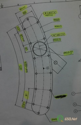

今天在其他论坛上看到的图纸,感觉底下的回复都不太正确,分享过来大家一起研究研究。
 楼主| wangruichao 发表于 2012-3-26 19:13:11 | 显示全部楼层
首先,我觉得,这个工件的基准虽然标注在两个小圆的圆弧上,实则基准应该是该三段同心圆弧的圆心,评定位置度主要是看这些小圆所在的大圆的半径以及每组小圆之间的夹角是不是符合名义尺寸。但是测量的难点在于,这个基准圆心如何正确确定?
yj407 发表于 2012-3-27 21:52:37 | 显示全部楼层
这个图纸标在了中心线上了,是典型的错误标注。应该询问该图的设计者这个A基准指的是哪?
 楼主| wangruichao 发表于 2012-3-28 00:05:31 | 显示全部楼层
回复 3# yj407
   基准应该是该圆的圆心,由于图的尺寸有限制,所以没有标到圆心,标在轮廓上了。(我是这样认为的)
xizi 发表于 2012-4-15 14:41:09 | 显示全部楼层
基准应该是圆心,用夹角去测位置度
yj407 发表于 2012-4-26 22:29:06 | 显示全部楼层
回复  yj407
   基准应该是该圆的圆心,由于图的尺寸有限制,所以没有标到圆心,标在轮廓上了。(我是这 ...
   可这个圆心是指的哪个圆上的圆心呢?基准的标注应该要明确指明具体是哪一个工位,否则很容易出问题的。建议找相关人去问清楚。
luozipeng 发表于 2013-1-29 09:13:00 | 显示全部楼层
这图即不为直角坐标也不为极坐标前辈请问这图两孔的距离怎样测
