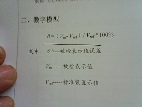

典型数学模型莫过于如下图所示了,

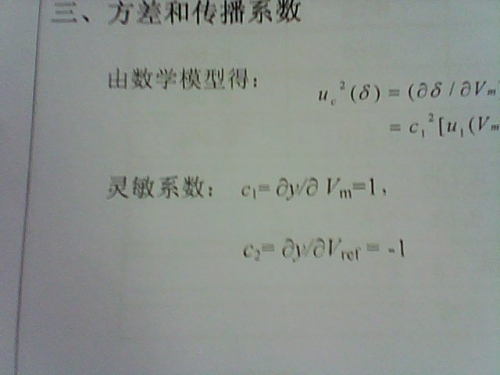

示值减真值除以真值。可是偏偏这典型数学模型的不确定度评定确人们犯的错特多,几乎还没有看到严谨的示例。例如灵敏度系数的求得有如下图所示的情况:
很显然是错误的。因为作者置数学模型中分母真值于不顾,当成了求绝对误差的:误差=示值-真值。

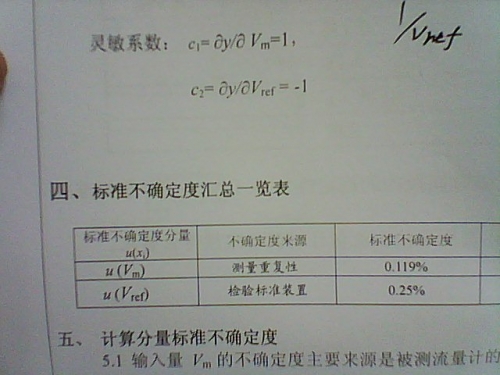

还有按理在该数学模型中各输入量是绝对量,其不确定度理应为绝对量,可在按下来的评定中给出各输入量的不确定度又是相对量。如下图示:
这样按理是不对的。但我们应该怎样进行该典型数学模型的不确定度评定呢?希望版友上传正确的典型数学模型的不确定度评定示例!

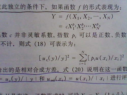

而真正要用相对标准不确[定度来评定的只有JJF1059第6.6节的情况:
何必 发表于 2012-4-8 22:51:21 | 显示全部楼层

  不知你复制的资料源自何处?你说的非常对,对于数学模型δ=[(Vm-Vref)/Vref]×100%的各灵敏系数的计算,这个资料的计算显然是错误的。正确做法应该是:
  1.对数学模型进行整理和简化后为:δ=Vm/Vref-1
  2.分别对Vm和Vref求偏导可得灵敏系数:C(Vm)=1/Vref;C(Vref)=-Vm/(Vref)^2。
  3.因为Vm和Vref都与受检点名义值V非常接近,Vm≈Vref≈V,则可近似看作为:C(Vm)=C(Vref)=1/V(注:因为不确定度为非负数,所以灵敏系数的正负号可以省略)。然后将受检点名义值代入公式,即可计算出灵敏系数C(Vm)和C(Vref)的具体大小。
