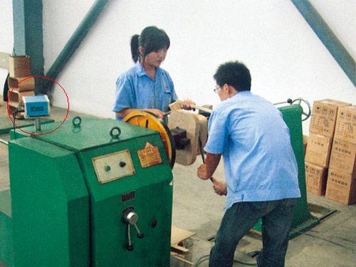

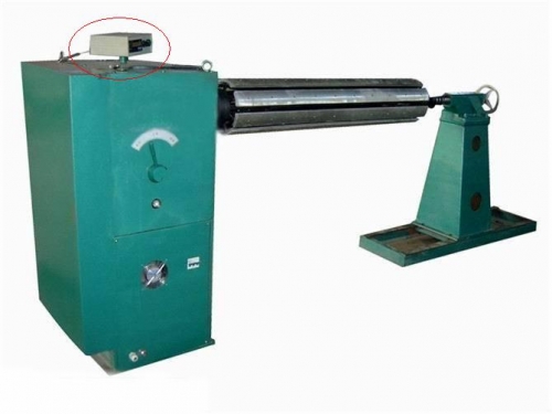

就像这种卧式绕线机上的匝数显示,型号例如有GF7-P61

属于电学的LCR测试范围,规程号不记得了,一般用一直匝数的标准线圈在做校准。

    你说的是“线圈圈数测量仪”吧,而且测量的数据是一个整数,但我指的是带小数点的,绕线半圈就显示0.5圈,有点跟角度类似

你报的信号查下来可能是计数器,可能是你那绕线的机子上提供光栅脉冲之类的,然后让计数器计数,标定100个脉冲一圈。就细分到0.01圈了。

小数点后的位数对你们有多大的实际意义?转速测量吧?!

电磁计量范畴哦
