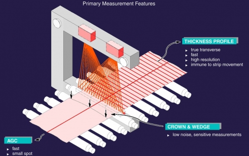

我单位一台RM312凸度仪  一台RM215测厚仪 X射线高压分别为160KV    120KV   电流均为10MA  听厂家的人说  安全距离5米         一般测厚仪的累计辐射量是在安全距离内测 还是在安全距离之外测?是在射线打开的情况下测吗??射线管能量如何计算?160KV  10MA的射线管产生的能量是160KEV  和电流大小无关吗??请辐射测量专家耐心解答一下

    C52586.jpg 不知道这个源可以当作点源吗?可以用距离反比法吗?单位环评书上写保持5米安全距离  还有一本设备书上写7USV/H   日累计计量超200USV上报   不知道是不是5米测量的结果   如果是5米的剂量率的话   那么2.3米的地方剂量率应该也是差不多的吧 ?或者说 比这个值大不了多少?

剂量率计算中把这个源当点源看是一个经典公式,即剂量率与管电流和发射率常数成正比,与距离(参考点至靶)的平方成反比。既然环评报告给出了安全距离为5范围,5以内都不保险,为何反复强调2.3?要说这之间有什么差别,除了剂量率不同外,可能5外比2.3处的人寿命要长一点。日累计剂量(累计剂量和剂量率不是一回事)只是(可能是5处)设备周围场所一个最大累计限量。长期的受照剂量超标就会对人体产生生物效应,免疫能力下降。个人剂量监测的目的就是要在安全条件许可的情况下,尽可能减少辐射伤害。至于2.3处比5处剂量率相差多少,实测一下不就清楚了。这个量对人体造成多大危害,可根据辐射类型、能量分布、空间分布与人体不同组织或器官联系的辐射防护量去计算出来(可参见剂量学相关内容)。辐射防护量是用于辐射生物效应估计与危害评价的量,这在ICRP60号出版物和第74号出版物中有详细描述。其中定义和概念很多,体系与限定条件明细,并包含有大量生物统计学内容。感兴趣可以参考一下。
