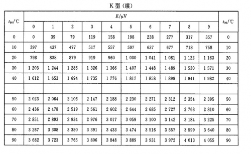

热电偶分度号为K,因条件限制没法做到冰点补偿,所以只好采用室温对应热电偶分度表加上仪器显示温度对应分度表的和,计算出对应的温度值。应该说,这方法有一定的误差,但基本能反映出热电偶的温度,现在遇到一个疑问,用电位差计直接测量热电偶的电压值,这个值好像跟热电偶分度表上对应的分度值相差很大(扣去室温),谁能帮忙解释下吗?谢谢。比如,室温20度,电位差计显示80.8,这样折算后刚好是100度,如果直接用测量功能测电动势,则显示0.880mV左右,请问两者有什么联系吗?
热电偶分度表
热电偶分度表

其实跟你用温度的方法是一样的,直接测得电动势=实际温度对应的电势-补偿端温度所对应的电势。这个要查表可以得到相应的对比关系。

楼主能否说的再清楚一点,你用电位差计直接测量热电偶mV值是如何测量的,热电偶的热端与冷端是否在同一室温下,你的电位差计是否有热电偶冷端自动补偿~~~

    应该不会这样的。你测量的方法、仪器确定是可用的,导线会不会接触不太好呀。反正试多几次。还有室温真的不能有太大的波动呀,有风影响很大的。
mym20 发表于 2012-4-20 08:36:16 | 显示全部楼层
用的是K型补偿导线吗?室温是如何测量的,与补偿端温差大不大?
