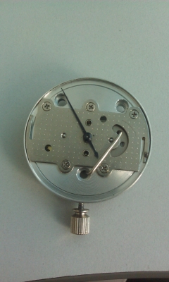

[通用量具] 求助,我这有把靖江带表卡尺怎么样游丝预紧啊!
qq831126 发表于 2012-4-14 10:59:37 | 显示全部楼层 |阅读模式
求助啊!看我做的对吗?为什么转不动啊!请高手指教!
jsyzwgh 发表于 2012-4-14 11:09:25 | 显示全部楼层
先检查表的游丝坏不坏,然后再紧游丝
 楼主| qq831126 发表于 2012-4-14 12:32:04 | 显示全部楼层
回复 2# jsyzwgh
    游丝好的
jsyzwgh 发表于 2012-4-16 06:57:54 | 显示全部楼层
回复 3# qq831126
    表的装配板上,应该有游丝的卷绕方向,
 楼主| qq831126 发表于 2012-4-16 09:10:52 | 显示全部楼层
我预紧过后装上去,螺丝上紧,但是一松手指针又回去了。郁闷
tdgzjq 发表于 2012-4-23 13:58:24 | 显示全部楼层
看一下我的贴子有详解。
linjie 发表于 2012-4-28 10:45:37 | 显示全部楼层
这种结构的游丝,按你这种方法没法预紧的,需要单边靠
团长 发表于 2012-5-3 22:14:51 | 显示全部楼层
文字叙述麻烦~可以咨询13402978611姓张的
jsyzwgh 发表于 2012-5-9 16:08:41 | 显示全部楼层
你的游丝根本就没有工作
 楼主| qq831126 发表于 2012-6-11 14:48:31 | 显示全部楼层
游丝错乱了,我给他报废了
美丽圆圆世界 发表于 2017-4-18 09:23:22 | 显示全部楼层
指针边有个小孔
美丽圆圆世界 发表于 2017-4-18 09:26:41 | 显示全部楼层
将游丝轮先预紧然后用针插进齿轮的孔里,不让它松开
