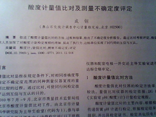

酸度计量值比对及测量不确定度评定.pdf (238.6 KB, 下载次数: 76)

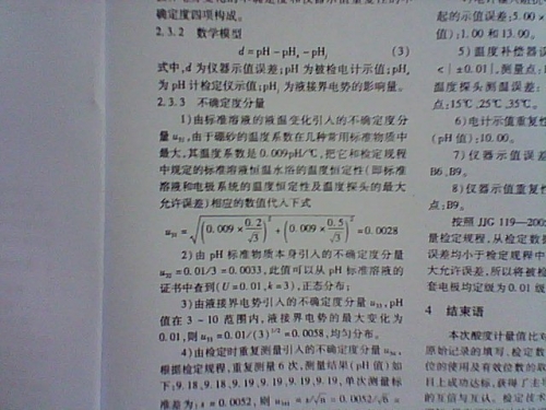

该文不仅对酸度计电计的示值测量不确定度,而且对仪器示值误差测量不确定度进行了评定,值得学习。
 楼主| 刘彦刚 发表于 2012-4-19 04:30:20 | 显示全部楼层
只是在仪器示值误差测量不确定度的评定中:
1、标准溶液的温度变化引入的不确定度分量的评定,还要进一步完善。
从文中的叙述,我们能知道它是标准溶液引不确定度分量的一个分量的分量,按理应该在式(3)给出的总的数学模型之下,还要能给出标准溶液引入不确定度的分数学模型,用以反映恒温水浴的温度恒定性和温度探头测温误差对标准溶液给出标准值的影响。

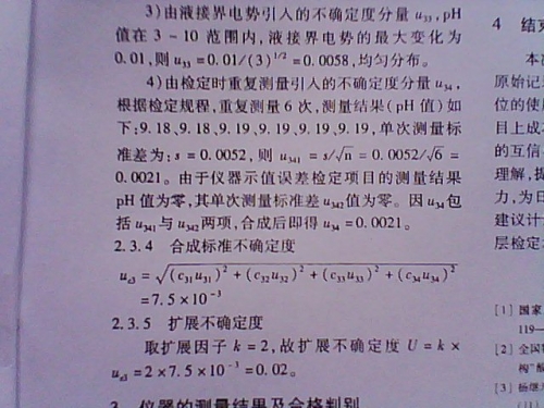

2、评得的扩展不确定度对我们给出测量结论的可信性的探讨。
我们评得的仪器示值误差扩展不确定度为0.02pH,而0.01级酸度计的仪器示值误差限的绝对值也为0.02pH,不要说小于三分之一了,小于二分之一都达不到。在这样的情况下我们能给出被检仪器合格与否的判定吗?的确这也不仅仅是该文的问题,应该说不少文章都存在该问题。是否在这样的特殊情况下,只要扩展不确定度小于仪器示值误差限的绝对值就可以了。真的值得探讨!
 楼主| 刘彦刚 发表于 2012-4-20 20:23:16 | 显示全部楼层
关键是二级标准物质的定值不确定度0.01pH,液接界电势引入的不确定度0.01pH,要使得我们的测量扩展不确定度小于0.01级酸度计的仪器示值误差限的绝对值0.02pH的三分之一,怎么可能呢?真的不知该如何是好?
vandyke 发表于 2012-5-19 21:25:54 | 显示全部楼层
我认为三分之一的规则不是放之四海皆能用,翻看CNAS的要求也没有必须达到三分之一的说法。根据CNAS-GL27:2009,条款5.3:“ 在多数情况下,规范要求在证书或报告中做出符合性声明,但没有指明进行符合性评价时需考虑不确定度的影响。在这种情况下,用户可以在不考虑不确定度的情况下,根据测得值是否在规定限值范围内做出符合性判断。”这一条比较适合我们大多数检定规程,包括酸度计的规程。这一规则是基于“风险共担”的原则,“通过使用约定的测量方法进行测试后的产品还有可能不符合规范要求,最终用户可能会承担此风险。在这种情况下,一般假设约定的测量方法的不确定度是可以接受的,而且重要的是其不确定度在必要时是可以评估的。国家法规可以否决“风险共担”的原则,并使不确定度引起的风险由其中一方承担。”
 楼主| 刘彦刚 发表于 2012-5-20 04:16:08 | 显示全部楼层
进行符合性评价时不需考虑不确定度的影响,是当不确定度对于符合与否的判定界限小到无所胃的程式度。当不确定度为判定界限的三分之一左右时,不确定度对符合性评价很重要哦!CNAS-CL08《报告中评审和报告与规范符合性的要求》专门给出了相关规定。
我与成钢电话沟通过,他关不反对三分之一,只是他认为不是检定时测量不确定度要小于被检计量器具误差限的三分之一,而是标准的准确定度在小于被检计量器具误差限的三分之一就可以了。也就是说二级PH值标准物质的准确度(暂且称为准确度吧)是0.01PH,在没有办法的情况下它小于等于0.01级仪器的误差限0.02PH的二分之一就可以了,致于检定的测量不确定度是0.02PH,与0.01级仪器的误差限0.02PH一样没关系。他还说注册计量师考试教材中是这样要求的:标准的准确定度应小于被检计量器具误差限的三分之一。因为我连二级都是认定的,没有去看注册计量师考试教材,我也不准备去验证。如果注册计量师考试教材真是这样的话,我会说注册计量师考试教材此处错了,而我这样说定会让他觉得我太不自量了!
