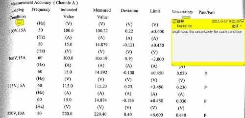

清水冰棍 发表于 2012-4-20 16:30:52 | 显示全部楼层 |阅读模式
有一个机电产品测试认证机构(挪威的),要求我们仪器校准证书上每一个测试点都要计算测量不确定度,我觉得很不合理,但又说服不了他,各位高人有啥高招。附件是认证机构给我们参考的校准证书。

按照国际要求校准证书中的每个测试点是都要给出不确定度的,这也就是我国最近CMC整改的方向,所以说对方的要求是合理的。

严格来讲,应该是每个测量点都要给出不确定度,只不过是现在给一个典型点的不确定度,不过收费可以协商的

规律性的可用公式算,无规律性的只能一个个的算了。

如果接近线性关系可以给出不确定度公式,若不是就要每个点给了,主要是分析要正确,不要出笑话,有可能用户要验证

应该可以做到的,用EXCEL中輸入檢測數據就可以了,因為許多分量是重複的。

按照CNAS-CL07-2011是应该每个点给出,像FLUKE公司很多年前给的证书都是这样的。但实际工作中增加了校准人员的工作量,我国收取的校准费用又比较低,成本和风险之间不好平衡呀!

按照CNAS-CL07:2011的要求是应该每个点给出不确定度的,所以客户提出这样的要求一点也不过份。

可以分段给出相对不确定度~~~
