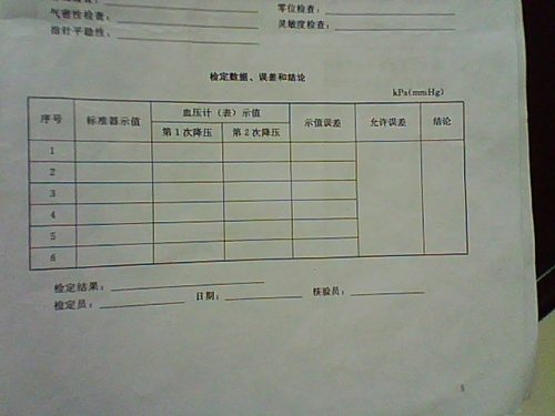

   由于弹簧管式的弹性元件,需要在耐压后才能体现出其形变,由于血压计和血压表的使用和检测都只需要做降压检定,因此在将第一次的降压作为弹性元件的形变记录后,在第二次检定中进行耐压处理,使其形变加大,然后比较两次记录之差,这样的数据对于考察弹性元件的质量和计量性能才有实际意义。littlewood 发表于 2012-5-5 00:03
谢谢告知!你的意思是:规程之所以这样规定,是为了得到一次降压检定的数据是没经耐压后的,一次是经耐压后的,如果两次数据相差不大的话,说明血压表好。但是规程并没有给出对两次检定的结果的相差进行判断,当然也没有说是取两次示值的平均值去计算示值误差。从规程给出的原始记录看(见下图):
应该是取两次检定中相差最大的,去计算示值误差。看来规程的意图应该是对于血压表,不管是未耐压还是经过耐压,示值误差都不能最大允许误差。只有这样才能自园其说哦!

回复 16# 刘彦刚
    规程的意思,耐压之后只要数据仍然不超差,那就可以判合格啊

    是哦!应该是如此!
