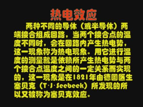

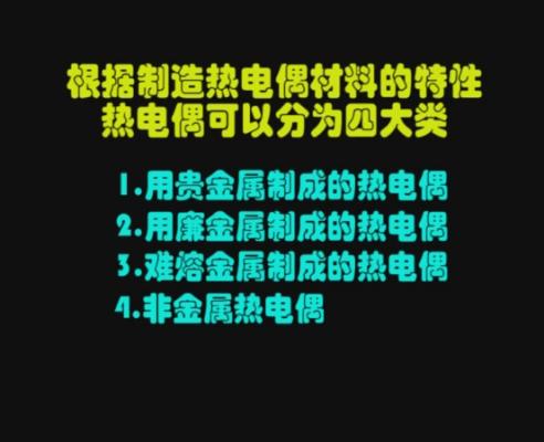

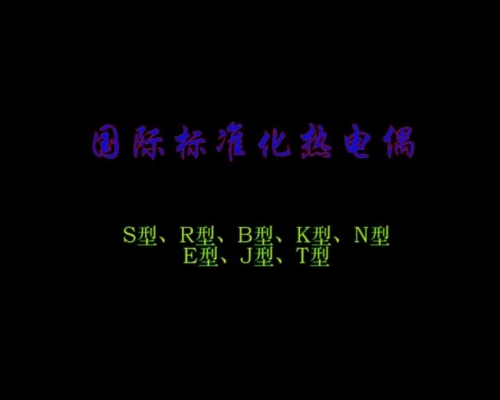

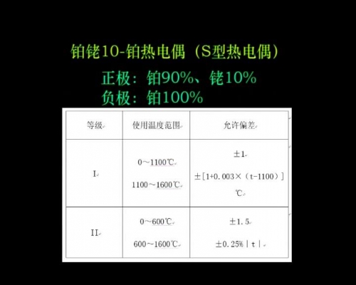

1、热电偶原理:
2、热电偶分类:
2-1S 型热电偶:
长期使用温度:1300,短期使用温度1600
2-2 R 型热电偶:

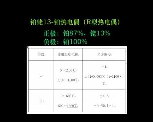

长期使用温度:1300℃,短期使用温度1600℃。R型热电偶的综合性能与S型相当。
2-3 B型热电偶:

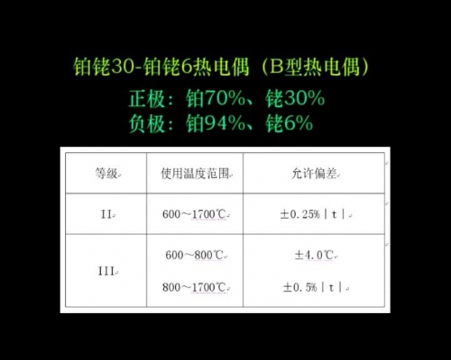

长期使用温度:1600,短期使用温度1800

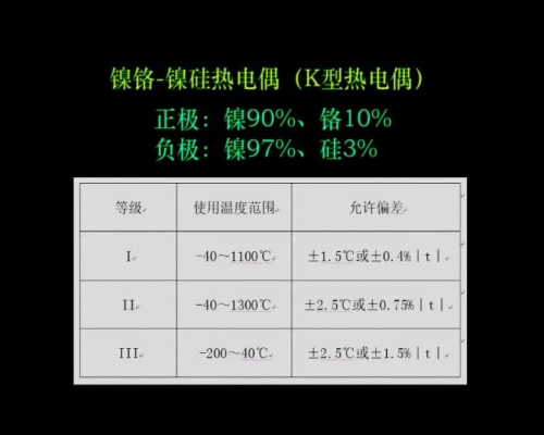

2-4 K型热电偶:(目前用量最大的廉金属热电偶)
常用使用范围:300~1100

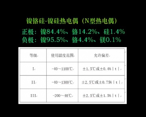

2-5 N型热电偶:
常用使用范围:300~1100

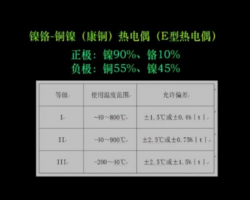

2-6 E型热电偶:
使用范围:-200~900

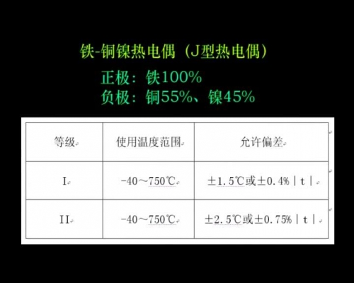

2-7 J型热电偶:
覆盖测量温区:-200~1200,常用温度范围:0~750.

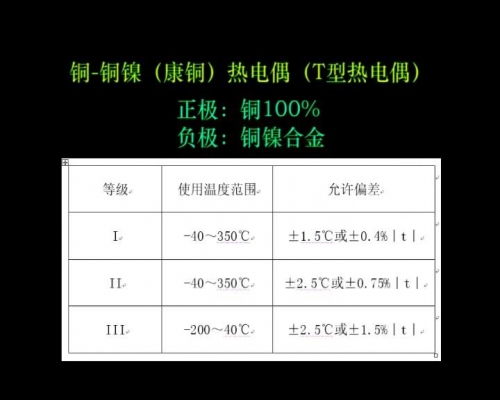

2-8 T型热电偶:
是一种最佳的测量低温的廉金属热电偶。与镍鉻康铜通用,与铁康铜不通用。测量温区:-200~350.
3、热电偶的检定:(以工作贵金属为例进行介绍)

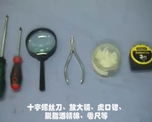

工作用具:

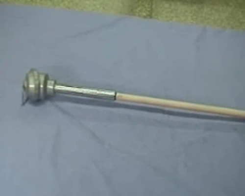

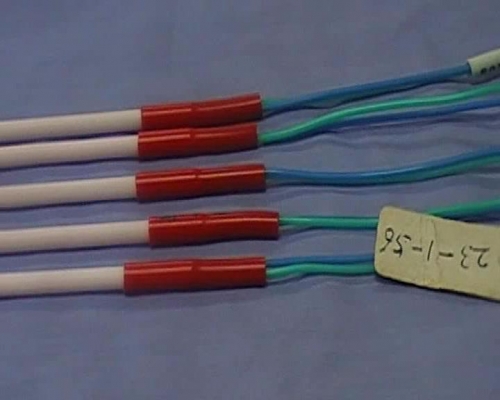

工作用贵金属热电偶包括装配式热电偶:
袋装简易热电偶:

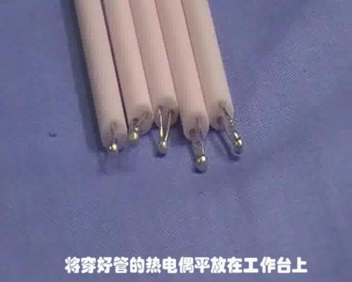

下面以装配式热电偶为例进行介绍:

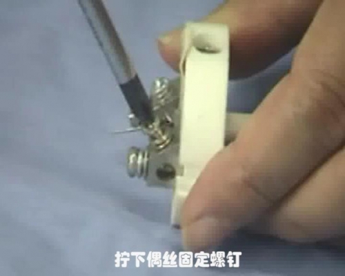

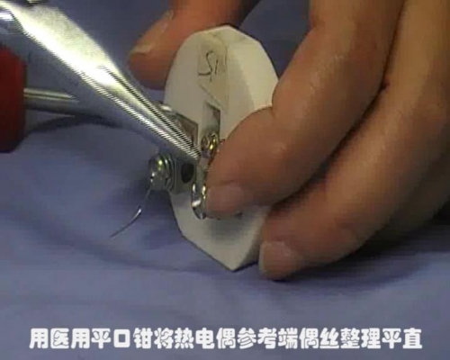

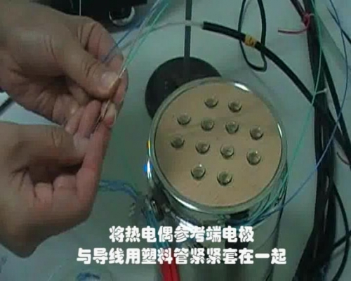

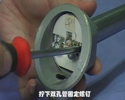

把送检热电偶平放在工作台上,打开接线盒,拧下双管固定螺丝,如图
   抽出双孔管,去掉外保护套管,拧下偶丝固定螺钉,如图:

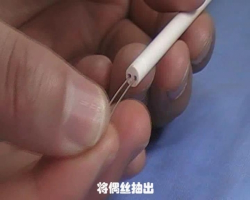

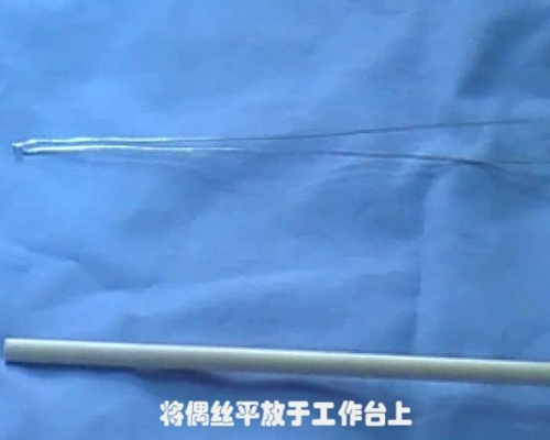

   用医用平口钳将热电偶参考端偶丝整理平直,如图:
用手捏住偶丝前端,将偶丝抽出,除去双孔管,如图:

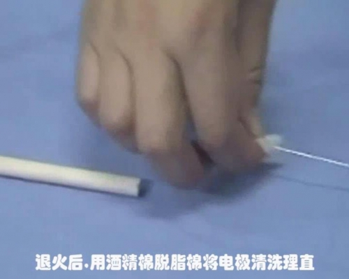

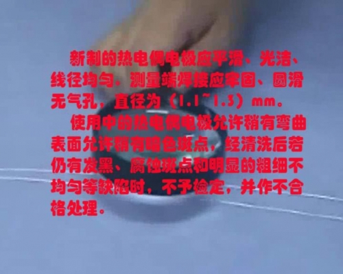

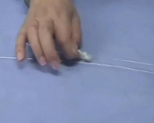

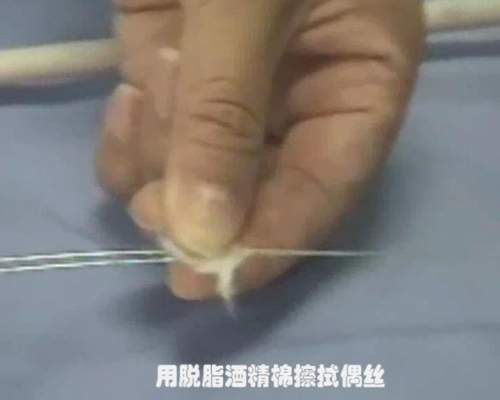

用脱脂酒精棉擦拭偶丝,并将参考端偶丝理直,用放大镜观察偶丝:

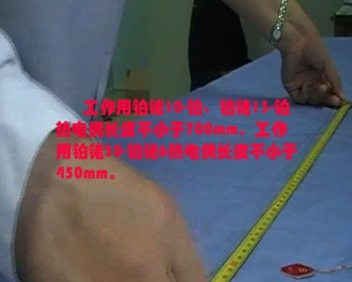

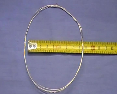

用卷尺测量偶丝长度:
4 清洗:
用脱脂酒精棉擦拭偶丝
将热电偶卷成直径不小于80mm的圆圈,如图:

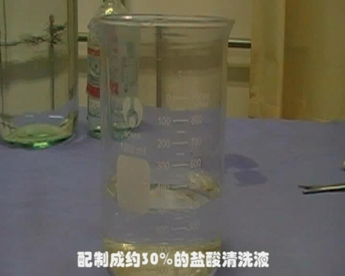

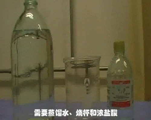

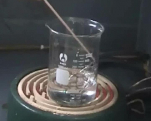

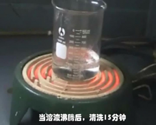

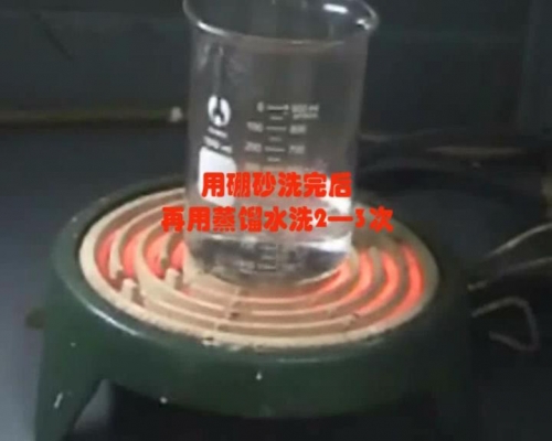

配置清洗液:

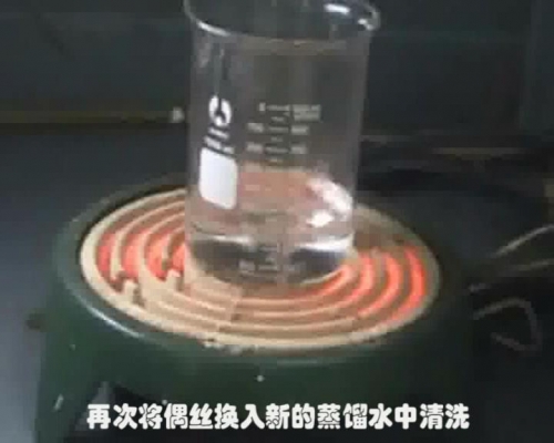

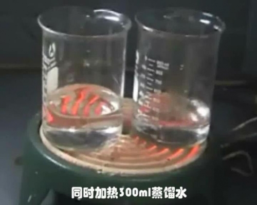

在烧杯中注入300ml 蒸馏水,然后缓慢注入约150ml浓盐酸,配制成约30%的盐酸清洗液,如图:
清洗:
将配置的清洗液放于电炉上加热,同时将卷成圆圈的偶丝放入烧杯中(浸没):
当溶液沸腾后清洗15分钟:
烧开后,将清洗好的偶丝放入蒸馏水中清洗,同时再加热300ml蒸馏水,当水烧开后,再次将偶丝放入新的蒸馏水中清洗,这样,换水清洗2-3次,如图:

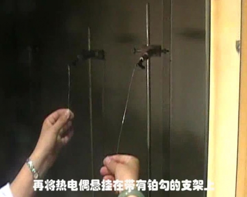

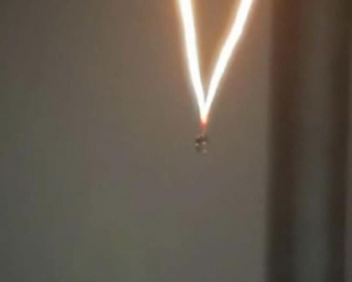

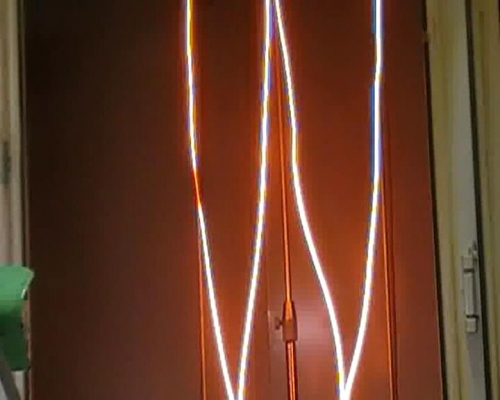

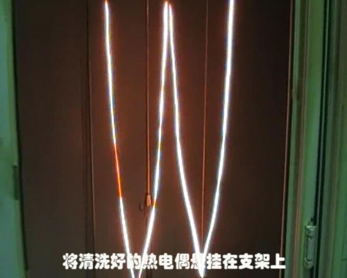

将清洗好的偶丝理直,如图:

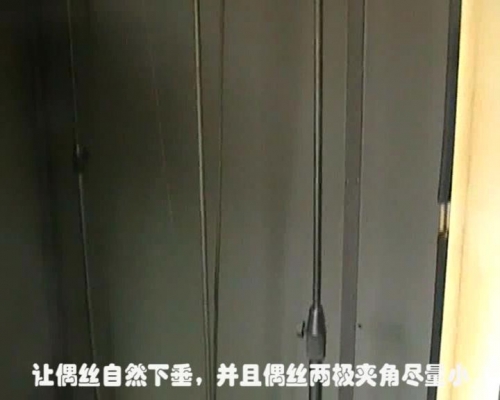

末端弯成小勾,
再将热电偶悬挂在带有铂钩的支架上,

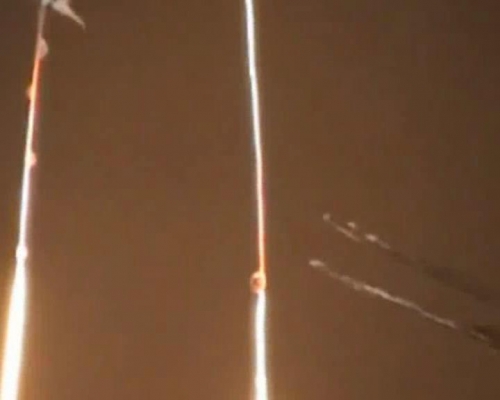

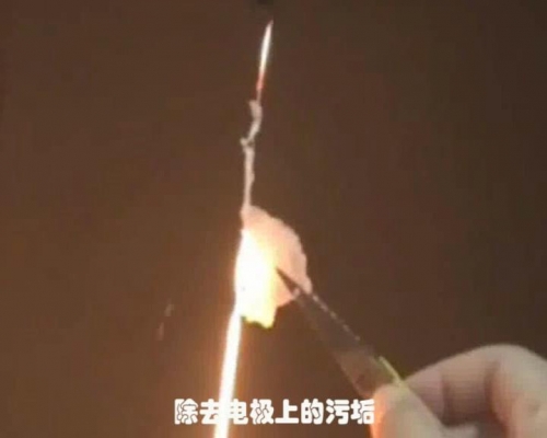

打开稳压电源,调节调压器,给偶丝通电,

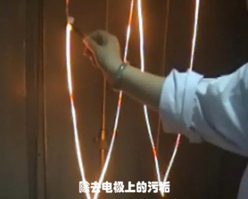

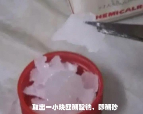

取出一小块硼砂,
用硼砂接触电极上端,使硼砂融化,顺着电极流下,出去电极上的污垢,如图:
 楼主| 阴雨晓梦 发表于 2012-4-23 22:38:37 | 显示全部楼层
除去电极上的污垢:
当硼砂全部融化掉落后,再次用硼砂清洗,这样清洗2-3次,

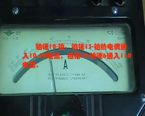

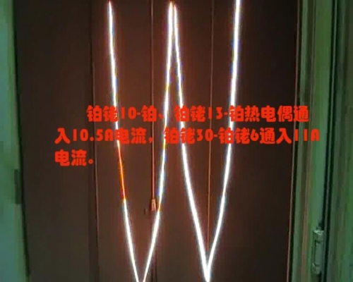

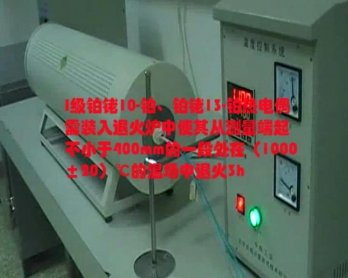

引线退火:将清洗好的热电偶悬挂在支架上,通电退火一小时,

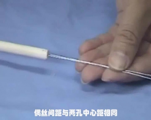

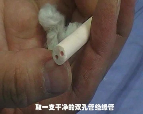

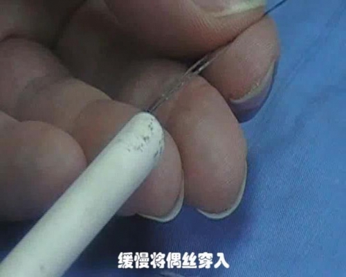

穿管:
穿入时应注意保持热电偶两电极平行,偶丝间距与两孔中心距相同,用力缓慢均匀,
退火:

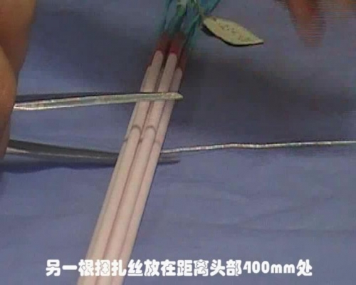

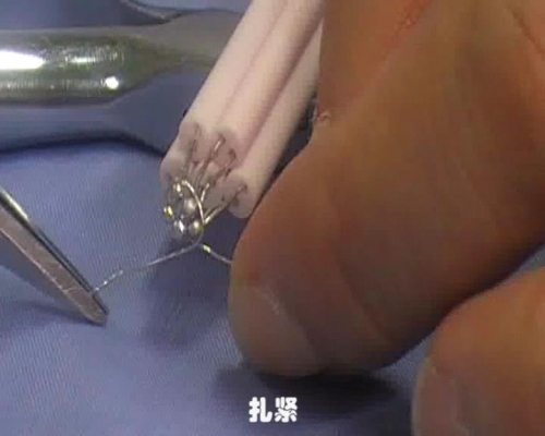

6、捆扎:

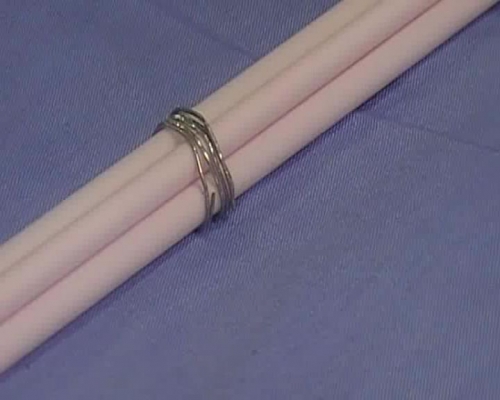

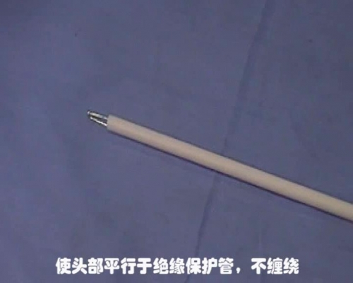

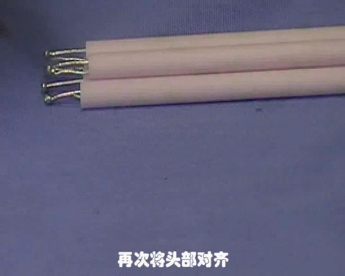

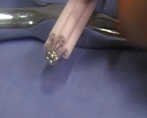

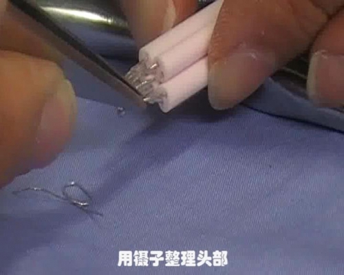

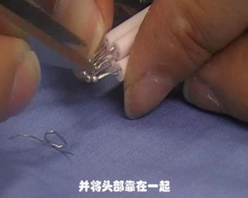

用镊子整理头部,使头部平行于绝缘保护管,不缠绕:
整理热电偶参考端,将所有热电偶整理平直,待用:

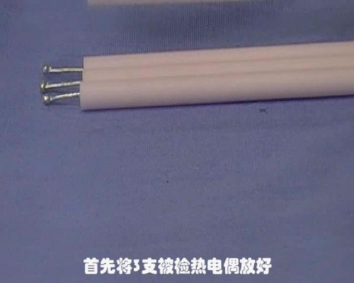

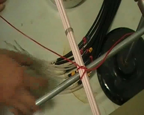

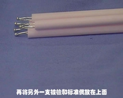

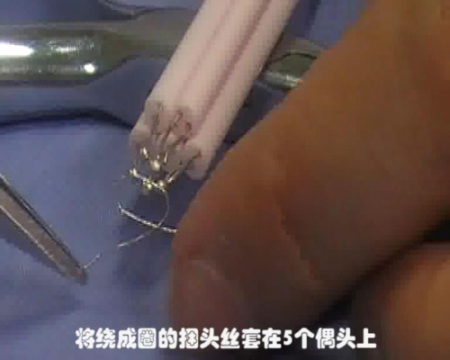

以同时检定4只热电偶为例说明:

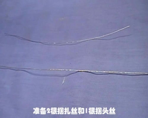

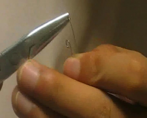

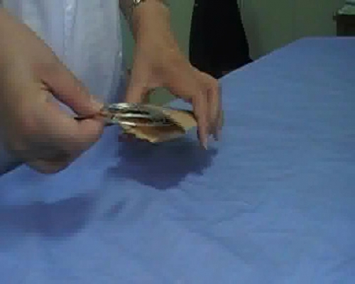

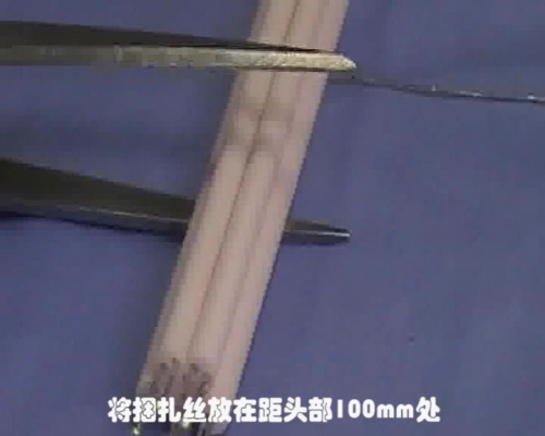

依次将捆扎丝扎紧:
将偶头支起,擦拭捆头丝,将捆头丝绕成一砸的圈,用镊子整理头部,露出约10mm,并将头部靠在一起,
扎紧,并绕上2-3圈,捆扎完毕。

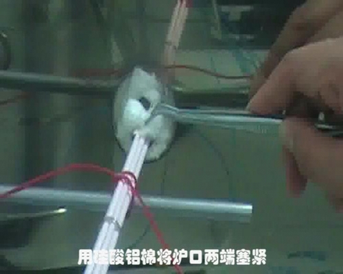

7、装炉:

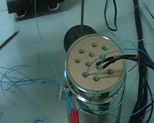

将捆好的热电偶水平托在双手中,选取检定炉温场位置,从测量端插入炉中,外部露出部分用支架托起,并固定:
插入冰瓶:
装炉完毕。

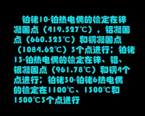

8、分度点:

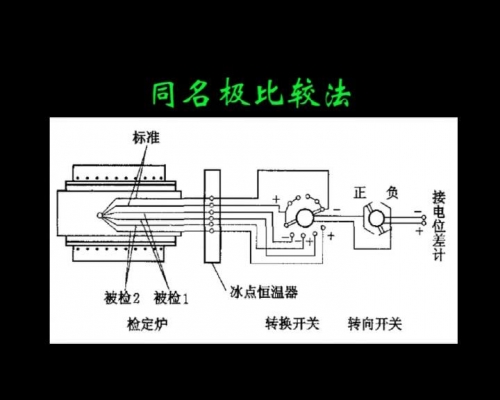

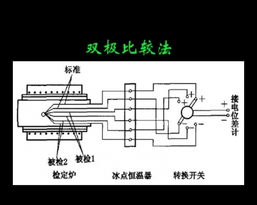

9、检定方法:双极比较法和同名极比较法。

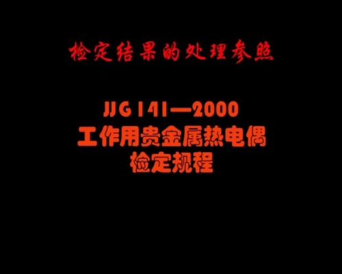

10、检定结果:
经检定后,符合本规程各项要求的热电偶发给检定证书,不符合本规程要求的热电偶发给检定结果通知书。

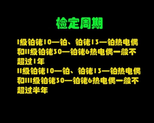

11、检定周期:

12、检定结束后,用螺丝刀拧紧螺钉,将偶丝固定。将双孔绝缘管穿入外保护套管中,上紧固定螺钉,装上接线盒。检定结束。
