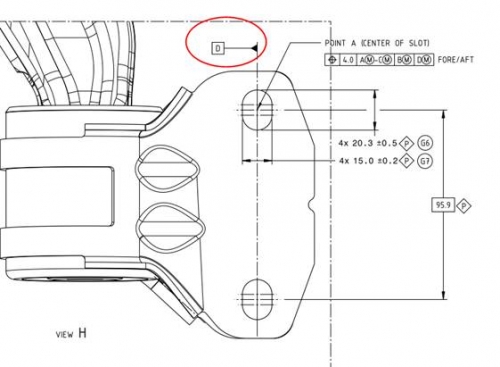

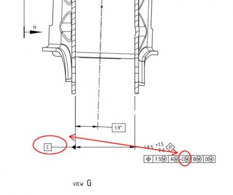

怎么评定位置度中含有公共基准它的定义是什么
比如说位置度1.5 A-D B-C E怎么用三坐标进行评定
yj407 发表于 2012-4-25 12:30:03 | 显示全部楼层
A-B是公共基准﹐即把兩 個要素擬合成一個要要素。具體怎么測得根據圖紙進行分析了。請上個圖吧

A基准是个平面
yj407 发表于 2012-4-26 11:30:49 | 显示全部楼层
A基准面在哪﹖它與C基准(那個中心面)有什么位置關系﹖
mahongyi 发表于 2012-6-7 13:09:14 | 显示全部楼层
简单的讲,这个点和这几个基准都有关系,相对那个超差都是不可以的。
