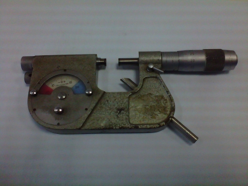

[通用量具] 各位师傅:马牌杠杆千分尺压,离线。怎么调?
cqy 发表于 2012-4-27 11:15:40 | 显示全部楼层 |阅读模式
我现在的马牌杠杆千分尺压线30丝,拆开微分筒里面,微分筒没地方敲呀。这怎么调整呀?

回复 1# cqy
方法
1、可以调整外筒(固定套筒),使其左右移动,调整到合适位置,如果没有调整的距离,可以把他取下,端面在砂轮机上磨掉30丝
2、可以把微分筒的端面磨掉一点试试,但不能磨的太多,因为端面的高度有要求的

发图片看看、、、、、
 楼主| cqy 发表于 2012-5-9 14:38:22 | 显示全部楼层
IMG10470.jpg 这是图片。
jsyzwgh 发表于 2012-5-9 15:56:41 | 显示全部楼层
能否把微分筒结构看一下,应该好调的
hongweihai 发表于 2015-2-5 22:55:17 | 显示全部楼层
最后面的是螺纹盖子,加紧拧开,套筒敲击下来,转动调整好了就可以了。
