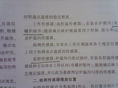

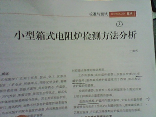

《中国计量》第1期发表了张弓老师的《小型箱式电阻炉检测方法分析》一文,文中提到的有罐炉,不知是怎样的炉子?
请版友指教!谢谢!
还有文中给出的监控传感器的定义(见下图片)真的有些不知所云?

有罐炉:可能指的是类似于钢渗碳、氮热处理用的工作热电偶不能直接装在炉膛内的密封炉。
监控传感器:在做均匀度检测时,这一支‘偶与控温偶靠近,最后其它的检测偶都与它比较得出均匀度结果。
以上用热电偶代替传感器。文中小型箱式炉适用范围不知?在做均匀性方面国内GB、HB标准,国外有AMS2750等标准!

    感谢你的指教!特别是“监控传感器:在做均匀度检测时,这一支‘偶与控温偶靠近,最后其它的检测偶都与它比较得出均匀度结果。”真精彩!我会对照你的回复再学习该文。
