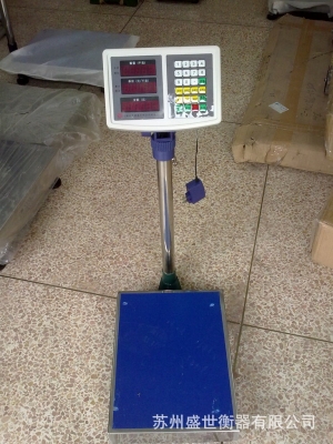

今天碰到一个友声的计价秤,给调乱了,型号是XK3100,请各位同行前辈支招啊。
照片忘记照了,我大概表述一下,面板上有1到9数字建,找钱,累清,累计 去皮  键.
没有取样键,但比正常的友声秤多了 计价1 到 计价7 的键。现在我给调乱了,满量程100kg的,
我放20kg只有8kg左右。
请各位同行前辈支招啊,不胜感激。
 楼主| 娱乐化 发表于 2012-5-3 23:10:19 | 显示全部楼层
在网上找个照片

feifei5731 发表于 2012-5-16 12:30:15 | 显示全部楼层
3100-几的?XK3100+B2+(快速修改标定)
开机显示自检过程中同时按下[标定]和[确认]键,听到蜂鸣,器响后松开,显示“PASS”(或正常称重状态下按[标定]键至显示“PASS)输入密码“010201”按[确认]键.显示“LOAd”、放上砝码,(输入实际重量)按“确认”键,OK。
鋅僖龙 发表于 2012-5-17 09:50:55 | 显示全部楼层
上海友声XK3100-A2电子秤校正方法
15芯 RS232插头,8、15脚短接
按 功能 ,显示(CP 0),输入密码 5, 按 输入;
(E XXX)设分度值  输入,
(NO LOAD)空秤 输入
(AD LOAD)(XXXXX) 输入砝码值,加砝码,输入
(—)(P0 XXX) 按 称重 推出。
上海友声XK3100-B2+电子秤校正方法
打开仪表盖,将短路环短接  ↑ 修改值,按 确认 输入
按 标定+确认 开机,屏幕出现 PASS 输密码 010201 按 确认
(d=xx) 选择分度值
(dot x )小数位数 确认
(Zeroxx)选择零位跟踪范围
(FULL)满量程设置
(LOAD) 进行称量标定,放好砝码,按↑和 确认 输入重量值 再按 确认 结束标定。
拔下短路环。
 楼主| 娱乐化 发表于 2012-5-19 21:24:18 | 显示全部楼层
谢谢各位
已经找到方法了
要电路板内部短路
已经调好了
谢谢
