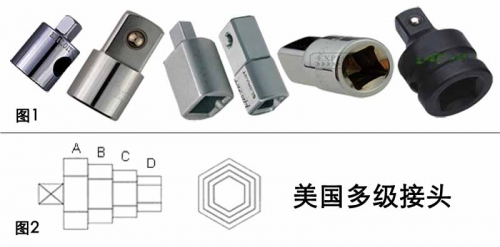

    扭矩扳手转接头是一个改变扳手联接尺寸的零件,有时候它只是一件方形垫片,看上去无关紧要,实际上它能够改变扭矩测量仪的测量准确度,能够改变设备的重复性与复现性,是测量仪器的一件重要零件。起到装饰用的零件,哪怕雕龙刻凤,镀金镀银,对测量结果不会有影响,而起联接作用的传递扭矩的零件,即转接头,与测量结果有关系,不能像量友“August”所说的随便做做好了”。无论量友自己画图设计还是生产商设计,都不能随便。不随便设计,也不随便抄袭模仿,要根据你的联接要求来设计。联接要求是什么?是高的测量准确度,小的测量不确定度。请大家一定要意识到:你的转接头不是生产中拧紧螺栓的转接头,而是测量仪器的一部分。
    下图从网上搜集而来,我所到之处都极力劝告大家:不要使用图中这些转接头。这些接头不能用,不能用!
    图1是常见的工具厂商提供的转接头,有大转小的,也有小转大的,全都只能用于普通扳手或扭矩扳手拧紧螺栓时转换联接,不能用于扭矩测量仪器上。生产中的转接头与实验室中的测量仪器的转接头有很大的不同。不能像量友“途菱”那样找套筒厂商、工具厂商购买。应该向能够生产高质量转接头的扭矩测量仪厂家购买,这些东西在五金店难寻。
    图2从美国的网站上下载,可能是美国人发明并广为使用的一种多级转接头,不知道量友“GAOYUAN601”所说的“万能接头”是不是就是这种。这种接头流传到我国,被广为使用,因为是洋货。洋货,进口货,都是“好东西”。于是大家照搬照抄,更有聪明人在此基础上进一步发挥,美国人搞4级接头,他搞6级,用途更广,适合联接的扳手更多,使得那接头长度达到180mm,重达1公斤,像一座宝塔。使用这件6级宝塔来验收50把新的扭矩扳手,结果误差全都超过10%,慌了神了,四处找不到症结,有人怪仪表,有人怀疑传感器。搞力学测量的人,一定要搞清楚什么是扭矩,什么是力矩,什么是弯矩。
    扭矩测量者是法官,你的测量仪器也是法官,若使用以下转接头,容易发生错判,你和你的仪器就成为昏官。

请楼主举一些可以用的转接头的例子。最好例图。好有所参考
