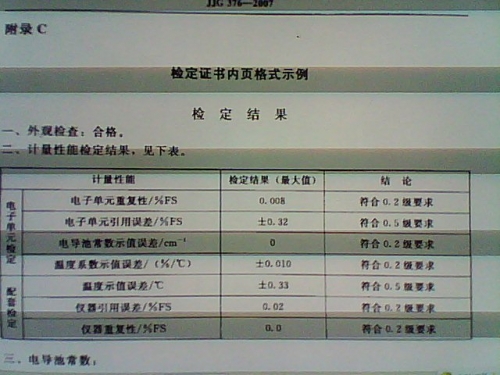

还有,我觉得照片上的检定证书的数字修约有问题
应该像刘老师那样处理才对
电导池常数示值误差/cm-1   0
那个0代表啥,0.1修约后也是0,0.000修约后也是0
所以我觉得应该出具和技术要求同数位的检定结果
