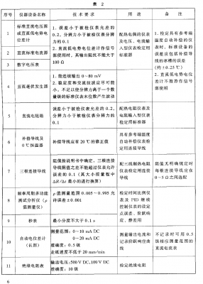

jjg617 1.jpg 617上要求的检定项目很多,是不是都要检,所有的标准器都得买啊,
如果只买FLUCK525B,可以吗。

    规程上规定的都需要配置,名称可以不一样,但技术指标应当符合。

分你要检仪表的情况,如果是电阻信号的,需要配电阻箱,毫伏信号的就配电位差计,要是你有既能输出电阻还能输出毫伏的那就用一个好了。只要技术指标能达到就可以

根据你建标的情况,按照规程的规定,必须要的就不能少~~~~

    如果建标后只是为了以后的校准,只要你能通得过建标考核就行了,至于需不需要全部配齐,你要咨询当地的建标考核单位啦。
