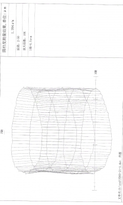

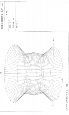

见图片,测量两个产品的圆柱度,结果差不多,但图形明显差异,请大家指正。

K306-N 001.jpg图中的圆柱最大直径与最小直径差异较大,但几乎是在同一条轴线上。而K306-N.jpg图中的圆柱体是扁的因而也影响圆柱度,只是不易看出来。
