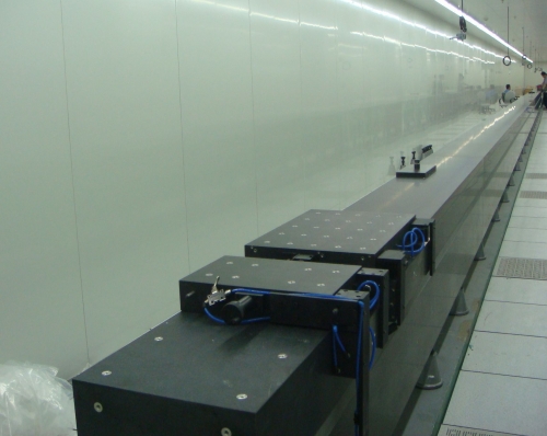

80m范围的准确度能达到这么高,应该讲,创新的东西是多方面的,但80m的超长导轨采用花岗石为材质,其稳定性等逐项技术指标是国内、外采用金属材质的导轨所无法相比的。这就是得天独厚的新型材料的技术优势。所以。花岗石、电子、金属等原材料完美结合的国际发展趋势,将有增无减,成为新型原材料应用的主导地位。
    采用花岗石为原材料的大长度标准装置的导轨

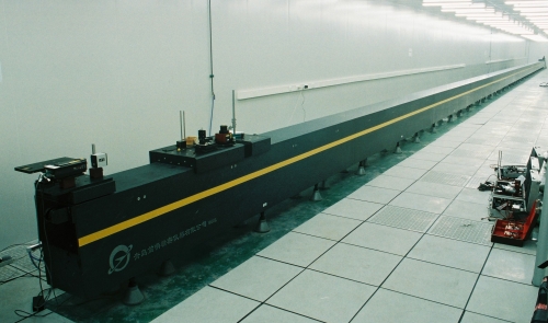

    你记得很清楚,就是这个。但不是什么国家计量院分院,而是国家计量院二基地。由于照片不在手头,再发一个其它计量院的50m大长度标准装置。只是自动化程度有所不同,材质及应用方面差不多吧,当然距离短了些,准确度也有所不同。
    50m大长度标准装置

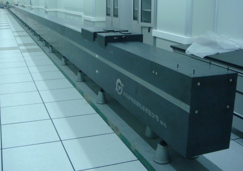

XX计量院50米大长度标准装置
XX计量院50米大长度标准装置
XX计量院50米大长度标准装置
