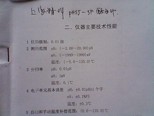

原上海精科PHSJ-3F酸度计技术性能指标如下:

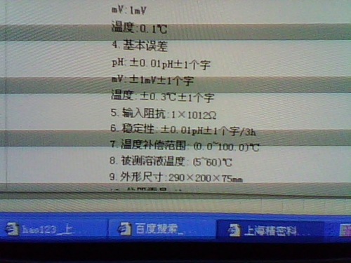

在这里电子单元的基本误差,对于是pH直接用绝对误差表示;而对于mV则用的是引用误差表示。记得当时我还在论坛里请教过这里的FS是指1999mV,还是1999-(-1999)=3998mV?当我学习JJF1001—2011时,想按JJF1001—2011来确定这里的FS是指1999mV,还是1999-(-1999)=3998mV?但是从上海精科的网上发现现在上海精科PHSJ-3F酸度计技术性能指标改进如下:
可见现在不管是对于pH,还是对于mV都是直接用绝对误差表示,而且给出的误差也是相当的,很显然这样更合理!

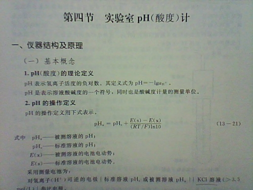

在如下教材中
有如下叙述:
请注意:“pH是表示溶液酸碱度的一个符号,同时也是酸碱度计量的测量单位。”

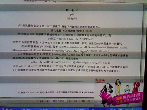

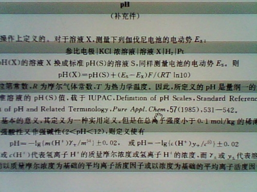

 楼主| 刘彦刚 发表于 2012-5-16 04:54:21 | 显示全部楼层
“它理论上是指单个氢离子的活度。从电化学知识可知,离子活度的单位是1。”这一理由较为有道理;按理GB3102.8-93应该是很专业,但是
这里的因此真的很免强哦!

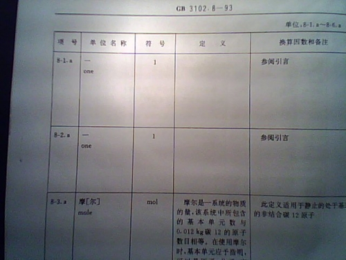

还请问在GB3102.8-93中为什么反复出现如下图的“一”?如下图的两个“一”各是什么意思?

注意那个表格的“项号”它是对应的。例如8-1.a,它对应8-1这一项,是8-1这一项的单位名称和符号

    真不愧是超级版主!
