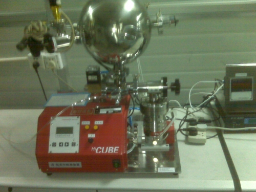

电阻真空计(热偶真空计)的校准方法有JJF1050,但是到网上查找了一下标准装置,没有相应的标准装置成品,只能通过生产厂设计制造。不知哪位高手可以留下电话,或者推荐下哪一个厂生产的东东好用。
shuaishuai 发表于 2012-5-15 17:11:22 | 显示全部楼层
问问上海计量院吧,他们有一套在用

aux8180 发表于 2012-5-31 12:40:41 | 显示全部楼层
回复 1# 孤单
上海东贝真空设备有限公司
联系人为原上海计量院的王经理。
aux8180 发表于 2012-6-1 14:33:21 | 显示全部楼层
回复 1# 孤单
    具体联系方式已发信息。

huaixiaozi 发表于 2014-4-1 00:18:13 | 显示全部楼层
回复 5# aux8180
你好,你发的这个图片的这套设备,能用来校准真空计?例如最常见的国产的: 2.jpg 热偶真空计,还有德国莱宝公司的那个型号为:TTR91的热电阻真空计(规) ·1.jpg 如果我只需校准数字表是否正常,是否你说所发的图中设备即可?如果我要按国家校准规范来校准,要建立真空系统,大概要投入多少成本?谢谢!
aux8180 发表于 2014-9-9 19:21:01 | 显示全部楼层
回复 8# huaixiaozi
    这套真空标准装置可以实现的。投入大概在15万左右。
