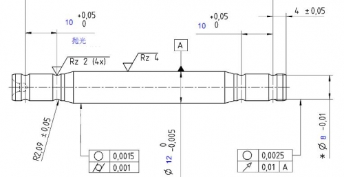

[工程参量] 请教如何测量该零件
minebest 发表于 2012-5-16 20:44:51 | 显示全部楼层 |阅读模式
刚看到一张图纸,需要检测图中所有尺寸,要用到哪些量具,我现在只有常规量具。
yj407 发表于 2012-5-16 21:55:22 | 显示全部楼层
圆跳动、以及圆度和圆柱度都用圆度仪去测吧。其它的尺寸可以用工具显微镜、测长仪等去测吧。
xizi 发表于 2012-6-3 11:46:29 | 显示全部楼层
可以CMM,还要粗糙度仪器
