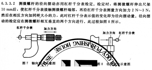

JJG 21-2008中,关于千分尺测微杆径向摆动检定方法描述如下:
对于径向摆动存在两种理解:

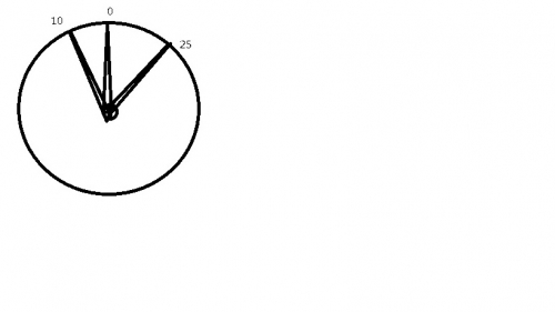

例如用杠杆表检定径向摆动时,千分尺测杆自由状态,杠杆表读数为0,向正方向加力后,读数为+25μm,松开测力,杠杆表读数为0,向反方向加力,读数为-10μm
理解一、正反两个方向相对于0位的最大变化量,取25μm;
理解二、正反两个方向加力测量过程中的变化量,结果=25+10=35μm
请问,那种理解正确?

  规程说得明白,是“杠杆千分表示值的变化”即为径向摆动量。正反两个方向加力,杠杆千分表的示值分别是什么?是+25微米和-10微米。“示值的变化”有多大?(+25)-(-10)=35微米。所以径向摆动量为35微米,应该是第二种理解。
 楼主| CNBJ_WZH 发表于 2012-6-29 01:19:26 | 显示全部楼层
非常感谢大家的回答,关于这个问题,我请教了黑龙江省计量员张黎平老师,千分尺的规程就是她起草的。
她认为应该是第二种理解,35

应该是第二种,因为测量千分尺轴向窜动是要算出最大误差,那么大家请想一想谁能保证每次千分尺在受力后会正好在测量时“0”位置上?所以应该是最大值也就是25+10=35正确。我一般测量都是将尺向后推测杆,以后面为基准然后测量。这样就不用纠结是25um还是35um了!希望采纳!
