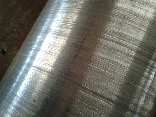

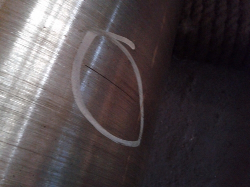

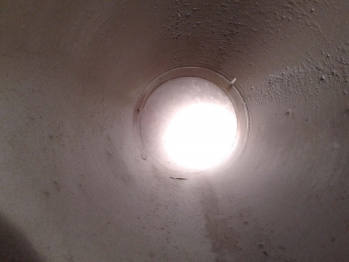

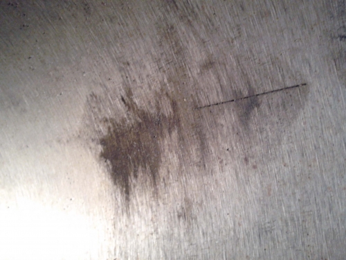

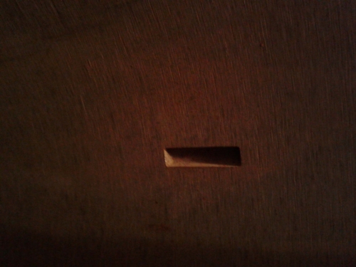

 楼主| 冻结回忆 发表于 2012-7-9 10:53:10 | 显示全部楼层
回复 5# zuiwumian
028样管
028样管
探伤机
探伤机
外表面横向伤
外表面横向伤
外表面纵向伤
外表面纵向伤
内壁凹槽(分层)
内壁凹槽(分层)
内壁纵向伤
内壁纵向伤
样管直径很小
样管直径很小
2层环形伤
2层环形伤
2层环形伤
2层环形伤

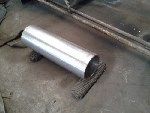

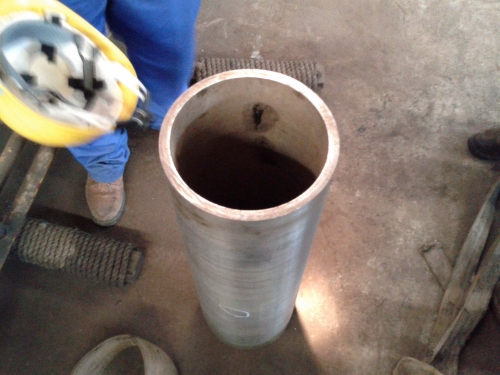

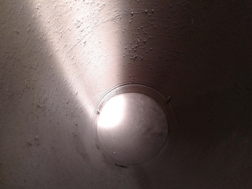

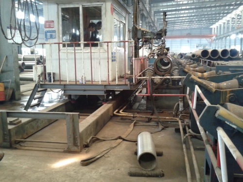

 楼主| 冻结回忆 发表于 2012-7-9 10:59:32 | 显示全部楼层
回复 3# suzhoujiliang
这个就是样管直径φ245.4*13.84*800
探伤机
探伤机
外表面的横向伤
外表面的横向伤
外表面的纵向伤
外表面的纵向伤
内壁凹槽(分层)
内壁凹槽(分层)
外表面的纵向伤
外表面的纵向伤
直径φ245.4*13.84*800
直径φ245.4*13.84*800
内壁环形伤(2道)
内壁环形伤(2道)
内壁环形伤(2道)
内壁环形伤(2道)
suzhoujiliang 发表于 2012-7-10 15:25:52 | 显示全部楼层
看照片的样子,估计管子的直径有25mm至30mm,要求不高的话可以用卡尺就可以了。
因为是管材的内壁,如果直径比较小时,有种方法不知有没有想到过,做牙齿模型的橡皮泥一类东西(速干的),可以先嵌入槽内,等干了再取出测量一下,比较方便。
 楼主| 冻结回忆 发表于 2012-7-15 08:01:03 | 显示全部楼层
回复 10# suzhoujiliang
   钢管样管的尺寸为
直径φ245.4*13.84*800
您说的应该叫塑模法,我也尝试了,但是塑模法材料找不到,不是太硬了拿了就断,软了拿不下了或者变形,请问用什么材料啊,您说的用卡尺,内壁升进去测量误差很大,请问里面那个凹槽(分层)怎么测量!

 楼主| 冻结回忆 发表于 2012-7-17 20:29:40 | 显示全部楼层
回复 12# suzhoujiliang
    这个凹槽在钢管中间,没法测量长度宽度,是印度客商带来的,没有告诉我们数据,看我们报告,是来检查我们检测能力的,这个数据就是没法测量,钢管直径小,卡尺或者直尺根本没法读数,不过这个深度我们倒是有办法测量。
szautumn 发表于 2012-7-23 13:12:28 | 显示全部楼层
定做专用检具吧,从你提供的信息来看,配一个机械百分表够用了。
 楼主| 冻结回忆 发表于 2012-7-25 07:47:34 | 显示全部楼层
回复 14# szautumn
