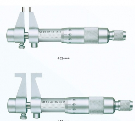

1.孔到孔游标卡尺 2.孔到边游标卡尺 3.还有内径千分尺 4. 外槽千分尺 校验怎么校啊?有没有相关的检定规程 可以分享给我吗,谢谢各位高手!

没有专门的 规程
只能参照
倒数第二 三  个图片的  千分尺  有规程

测量内尺寸千分尺(4、5图)有校准规范的,可以按规范进行校准。

  楼主提供的分别是孔距专用卡尺和内尺寸专用千分尺及凹槽外径专用千分尺,这些专用量具国家尚无检定规程,只能执行计量校准。
  孔距专用卡尺参照JJG30《通用卡尺》检定规程并结合其使用功能进行校准;
  内尺寸专用千分尺参照JJF1091《测量内尺寸千分尺》校准规范进行校准;
  凹槽外径专用千分尺参照JJG21《千分尺》检定规程并结合其使用功能进行校准。

同意规矩湾锦苑所说的,我们也是用这些校准规范和检定规程的
