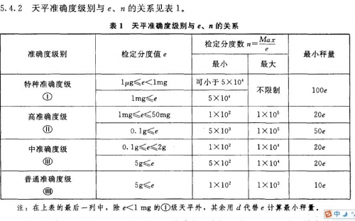

各位大侠,小弟最近在检定一台水分快速测定仪器。它标牌上面的最大称量是10g,分度值是5mg,按照天平准确度级别计算n=10*1000/5=2*103  而天平准确度级别里面没有符合的地方。难道它不是天平?
zhoujidai 发表于 2012-6-6 10:07:19 | 显示全部楼层
属于Ⅱ天平,JJG1036-2008中规定的很清楚.
zhaoyan 发表于 2012-6-6 15:52:53 | 显示全部楼层
属于II类,现在有新的规程,JJG658-2010
clq 发表于 2012-8-10 15:25:48 | 显示全部楼层
属于II级,快速水分测定仪有专门的检定规程,不能参照电子天平的!
