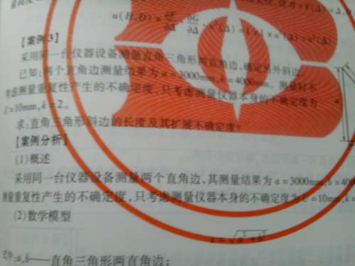

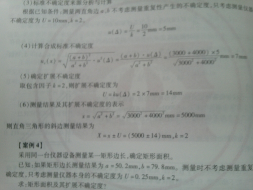

sirchen 发表于 2012-6-6 14:46:33 | 显示全部楼层 |阅读模式
IMG_20120606_144053.jpg IMG_20120606_144101.jpg IMG_20120606_144114.jpg IMG_20120606_144122.jpg IMG_20120606_144012.jpg IMG_20120606_144034.jpg
手机拍的,效果不好,大家将就一下!

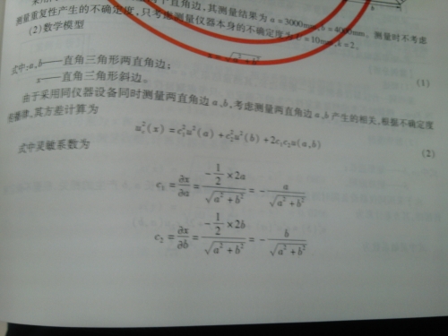

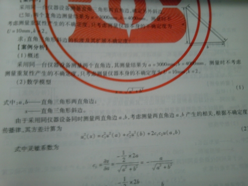

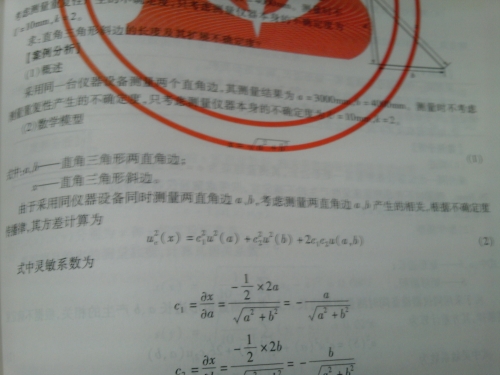

chuzhoujls 发表于 2012-6-6 21:02:28 | 显示全部楼层
灵敏系数算错了,没有负号,不知要害多少人了。不放心用matlab算了下,证明我说的没错。
syms a b;
x=(a^2+b^2)^(1/2);
c1=diff(x,a);
c2=diff(x,b);
c1,c2
执行如下
c1 =
1/(a^2+b^2)^(1/2)*a
c2 =
1/(a^2+b^2)^(1/2)*b
jiangjx 发表于 2012-6-6 22:37:54 | 显示全部楼层
回复 8# chuzhoujls
     8#正确!就是没有负号。用手算和Matlab7验证都如此,这是基本的复合函数求导。
潘磊 发表于 2012-9-3 15:42:05 | 显示全部楼层
回复 1# sirchen
     灵敏度系数应该为正~~书上错了

tigerliu 发表于 2012-9-10 15:48:27 | 显示全部楼层
回复 10# 潘磊
    恕我愚昧啦,问一下,为什么灵敏度系数不能为负啊?算出来不应该是负的么,只是后来又多了个平方啊

回复 14# tigerliu
     不是说灵敏系数不能为负,而是这道题的灵敏系数求出来是正的而已。

潘磊 发表于 2012-9-11 08:22:54 | 显示全部楼层
回复 14# tigerliu
    不是不能为负,书上的求错了~~

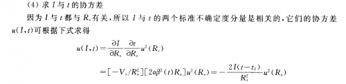

imwei 发表于 2012-9-12 17:53:22 | 显示全部楼层
量友能否解释如上这段,题中为何做这个假设?a,b是三角形的两边,怎么会和△相等呢?到底依据什么计算这个协方差呢?
顺便提一下,这里的协方差计算是否就是套用书上如下的公式?这个公式如何推导,考试的时候直接应用吗?

bjpgjls 发表于 2012-9-14 15:06:39 | 显示全部楼层
确实不应该是负的,导数定律
