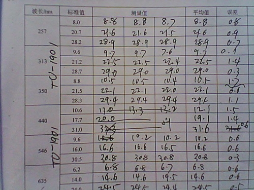

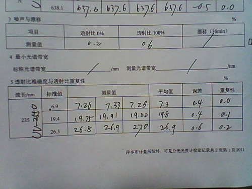

现将我检定两台分光光度计的原始记录上传,请版友们看能否帮我找到问题所在?
对于TU-1901:

对于UV-2550:
 楼主| 刘彦刚 发表于 2012-6-13 04:16:28 | 显示全部楼层
为节省时间,也考虑到用户主要是用来光度测量。所以我没有检基线平直和漂移,而是检噪声。
abdong 发表于 2012-6-17 21:32:36 | 显示全部楼层
我认为基线平直度是一般能检的都检,这项目能看出很多东西的.
基线平直度不好的仪器,一般都有这些或者那些的小问题.
像光栅、零点、100%噪声等。
建议如果再次做此仪器,检查基线平直度。看着透射比结果可能是250~300波段异常,那建议客户联系厂家,并且检查光栅。
不过这只是我以前做的一些分光的现象,不一定与刘工做的情况相同。
请教个问题为什么波长241波长不做呢,这样紫外区只有一个波长点,作为误差判据是否有一些不足?
 楼主| 刘彦刚 发表于 2012-6-18 04:55:25 | 显示全部楼层
是的,我已告知用户:该两分光光度计只能满IV级要求了!本来该两分光光度计在我们地区是算相当好的仪器。
请教个问题为什么波长241波长不做呢,这样紫外区只有一个波长点,作为误差判据是否有一些不足?现行规程刚下来时,仔细看了规程,规程要求每一100纳米检一个点,觉得有点多,正好省院老师来我所工作,我就向老师请教,问该怎么执行新规程,老师说可以按以前的紫外(老师将360列为紫外了)检两个点,可见检叁个点。后来也没去细想就这样一直做下不断出现了,是哦!应该增加241波长点。本来多增加个波长点也没多大关系,主要是向T6新世纪这样不能扫描的仪器,要瞎子爬坡,麻烦!
