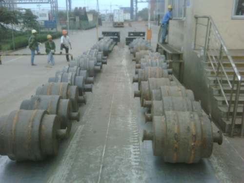

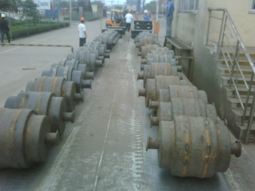

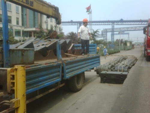

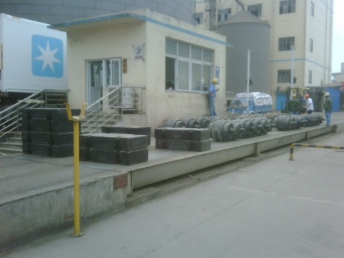

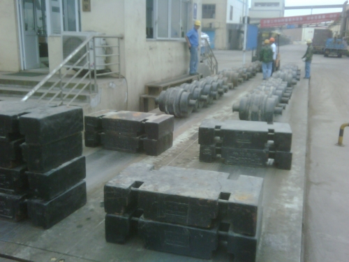

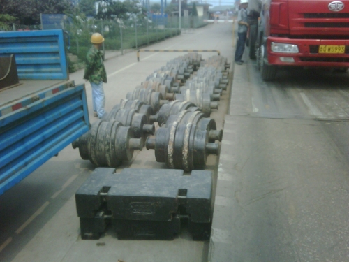

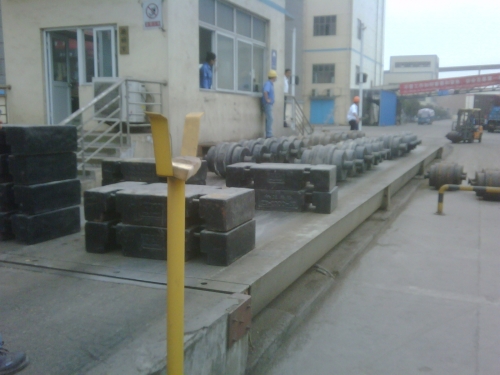

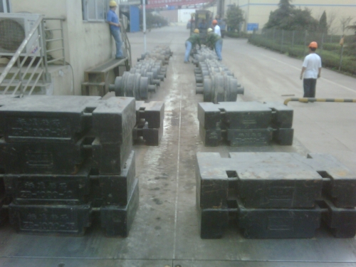

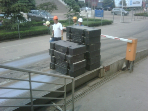

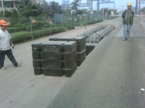

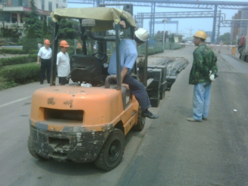

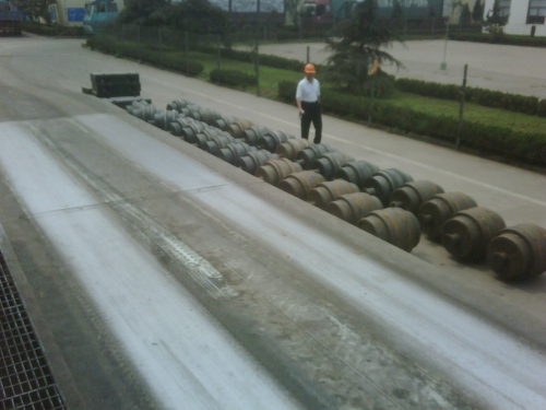

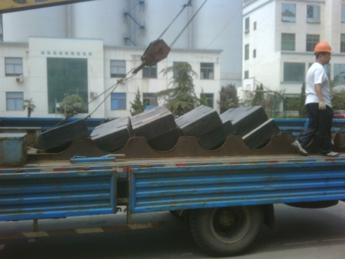

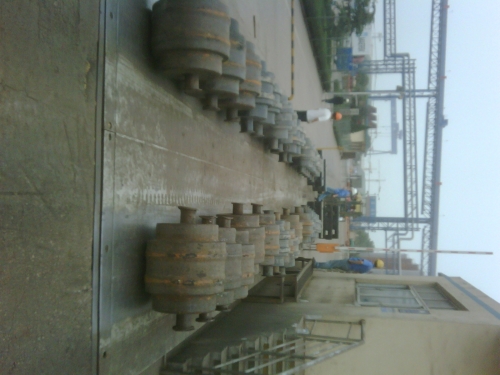

一个美资企业要求用常用吨位检测电子汽车衡,我们用我们的2轴检衡车携带40t砝码检测。来回运砝码加检测一共花了3天时间~唉。缺点是叉车上砝码的时间太久,老是有秤底子~
上个图片,请指出不足 IMG00060-20120608-1509.jpg IMG00047-20120608-1327.jpg IMG00048-20120608-1327.jpg IMG00049-20120608-1327.jpg IMG00050-20120608-1337.jpg IMG00051-20120608-1338.jpg IMG00052-20120608-1340.jpg IMG00053-20120608-1351.jpg IMG00057-20120608-1505.jpg IMG00056-20120608-1505.jpg IMG00055-20120608-1505.jpg IMG00054-20120608-1503.jpg IMG00059-20120608-1506.jpg IMG00058-20120608-1506.jpg

 楼主| 日照岚山 发表于 2012-6-9 20:29:55 | 显示全部楼层
回复 2# cainiao
    运力不足,检衡车市内限行,被查无数次。运送砝码又是跑高速又是绕路的,花了一天时间。检定又花一天,然后回收砝码继续一天~累死了

龙之怒 发表于 2012-7-13 11:01:32 | 显示全部楼层
那是严格按照规程来操作,但是我们检定人员哪个没有简化检定程序哦,严格要求40T是不够检定120T的电子汽车衡的

下雨 发表于 2012-8-8 15:39:27 | 显示全部楼层
看样子你们是偏载测试和40吨秤量标定。如果全部用方形砝码,并用叉车搬运,用平板车运输,速度能快些。
xccys2004 发表于 2012-8-10 15:52:25 | 显示全部楼层
全量程标定当然是好,但是如果上砝码的速度过于缓慢,传感器的蠕变会不会影响标定效果。

zhqy 发表于 2012-8-13 16:05:25 | 显示全部楼层
一辆叉车,上砝码的速度过于缓慢,传感器的蠕变留数会影响标定效果。

jinsuoyinsuo 发表于 2012-12-4 08:22:52 | 显示全部楼层
圆形砝码真不错  羡慕这么多
