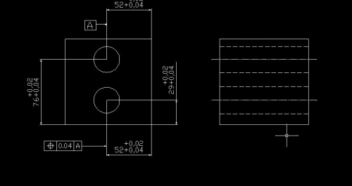

零件如图,位置度如何理解,三坐标如何测量。

昨天上传图片发生错误,附图。
yj407 发表于 2012-6-13 19:44:47 | 显示全部楼层
这个图很费解啊,不知道A基指的是哪里?真不知道这个图纸的设计人员有没有学过机械制图和尺寸标注的基本.原则。

回复 4# yj407
图纸老外画的, 我现在就当平行度测量

图纸有误,但按照平行度测量绝对不可以。
可与设计者协商。
我们也和外商打过交道,国外来的图纸一般都经过修改和简化,不说话他们会认为是你不懂。
