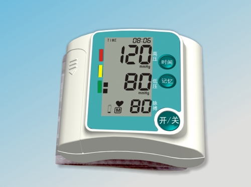

今天有人送来一台腕式电子血压计检定,打开机盖不知将血压计智能标准器气管,插到电子血压计里哪一个接口。请高手指点。
手腕式电子血压计(语音)产品编号: JC160
CNT 发表于 2012-6-21 11:45:03 | 显示全部楼层
正面照片不行,后面才有气孔。
 楼主| 南云龙 发表于 2012-6-25 08:52:18 | 显示全部楼层
回复 2# CNT
我只是拷贝一下这台腕式电子血压计样子,具体问一下是否要将腕带来才可校准
但腕带是用塑料卡子卡紧,估计容易弄断,不知有什么好方法?
襄阳波波 发表于 2012-6-25 16:29:08 | 显示全部楼层
我也遇到同样问题,请哪位大侠给说说如何检定,用什么标准器呢?
CNT 发表于 2012-6-25 16:40:16 | 显示全部楼层
出气和进气要形成回路,用无创血压模拟仪可以。
