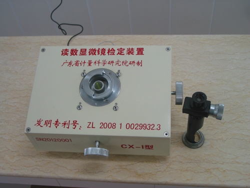

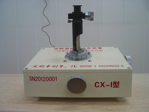

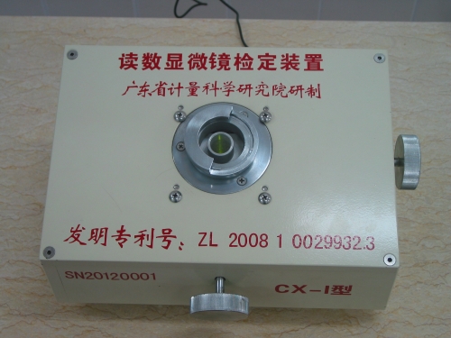

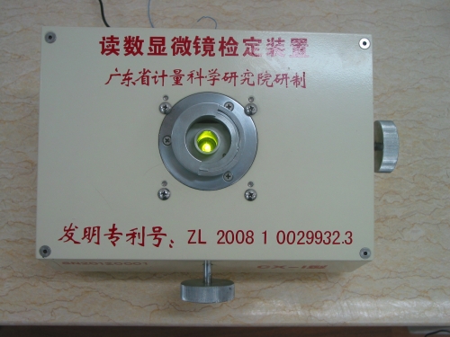

广东省计量科学研究院开发专利的产品“读数显微镜检定装置”已经研制成功,可直接服务读数显微镜的检定工作,该产品获得国家知识产权局发明专利的授权,具有很强的新颖性,创造性和使用性,其优点在于:1 自成系统、专门用于读数显微镜的检定;2 LED光源自下照明标准玻璃尺,成像非常清晰、读数非常可靠;3 读数显微镜由上向下被半环螺纹牢靠地旋压在装置的工作面上,装卸都十分方便。4 被压持住的读数显微镜与铅垂线成15°角而倾向检定者,非常适合人体工程学至要求;5 设有横向和纵向手轮,实现对标准玻璃尺的调整,非常方便指标线对零。感兴趣有需求者欢迎与广东省计量科学院长度室黄稣联系。

首先谢谢你对该装置感兴趣。没错,它确实是个辅助装置,本身不用检定。但是其中的二等标准玻璃尺需要检定,送检时单独取出送检就是了。其设计要点基本就是1 自成系统、专门用于读数显微镜的检定;2 LED光源自下照明标准玻璃尺,成像非常清晰、读数非常可靠;3 读数显微镜由上向下被半环螺纹牢靠地旋压在装置的工作面上,装卸都十分方便。4 被压持住的读数显微镜与铅垂线成15°角而倾向检定者,非常适合人体工程学至要求;5 设有横向和纵向手轮,实现对标准玻璃尺的调整,非常方便指标线对零。有了这样的一些功能和特点,就不用再在桌面上垫玻片,用橡皮泥固定,用手眼慢慢对零了........

     该装置没有设计调焦功能,是靠机械精度保证玻璃标尺的刻划面与读数显微镜的轴向定位端面共面的,这在设备的安装时给予保证,其后不能随意变动。若通过读数显微镜看不清刻划线,应该调整读数显微镜定位面与读数显微镜分划板的距离,方法就是将其放在桌面上有字的字面上,直调到能清楚看见纸上的字迹为准。一切升降玻璃标尺来实现读数显微镜的看清刻划的作法是不正确的,原因是读数显微镜测量时和物镜放大倍数有关系的。而物镜放大倍数和成像距离有关系,所以读数显微镜的设计是其底部定位面是其成像面,如果改变了定位面的位置,靠调整玻璃标尺的位置去让成像清晰,这就改变了成像的物距,不符合设计要求。若定位面正确,安置在我院研制的读数显微镜检定装置上,就不需要任何调整,保证成像清晰。
