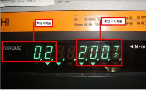

LC系列扭力扳手校正仪怎样恢复出厂设置(现不回零位),怎样清零?请各高手指教!
谢谢!

请把仪器的图片发一张,最好

扭力测试仪一般都有手动归零键 也就是复位键 黄色的那个键

黄色的那个键只可以调整它的扭矩数据,附图片(200N.M)那个数据调整不了

前面一个是储存数据的个数,后面一个是显示你使用的扭力。 你可以长按 黄键 不要松试试 ,或者你看看还有没有其它的按键

    已调试OK.有其它按键可以复零位
