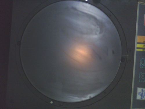

cainiao 发表于 2012-7-3 20:40:06 | 显示全部楼层 |阅读模式
                        经常会碰到投影仪的影屏光线很暗淡,甚至连玻璃线纹尺的刻线也看不清楚.一直搞不清楚为什么会这样.是不是聚光镜的问题呢?请高手指点,应该如何处理?
kingwlaction 发表于 2012-8-7 10:35:01 | 显示全部楼层
是不是物镜放大倍数太高的缘故?  或者你的灯泡功率太小?
 楼主| cainiao 发表于 2012-8-7 23:18:08 | 显示全部楼层
谢谢楼上的回复.小生感觉是聚光镜的问题.
我就纳闷了,国防计量论坛上,是不是有很多高人?
为什么我发个贴就没人回复呢?难道这个问题就真的那么难吗????
心都寒了...
zhouchangqing 发表于 2012-8-13 11:57:46 | 显示全部楼层
里面太脏了或是油雾太多。将投影屏拆下来,用洗洁精将其洗干净。同样把里面的反射镜擦拭干净。将镜头拆下来看看
kumar_wxf 发表于 2012-8-28 15:32:02 | 显示全部楼层
反正一步步来
1.确认灯泡的亮度有没有问题,如果亮度不够,对照仪器说明书,看灯泡的规格、输入的电压有没有问题
2、调整灯泡的位置,找到最亮的位置
3、从灯泡开始,沿着光路,进行清洁,先清理外面的
    如果有必要,把投影屏拆下,清理里面的反射镜(一般不需要)
4、从图上来看,该投影仪的投影屏用溶剂擦洗过,但是没有及时用软布擦拭干净,方法不正确
年轮 发表于 2012-8-30 14:31:08 | 显示全部楼层
这种情况应该主要是物镜有油污所致,在机加工车间现场用的由于空气中油雾气太重
feierlxlx 发表于 2012-9-25 23:06:33 | 显示全部楼层
回复 1# cainiao
    楼主的投影仪是nikon的吗?看是不是因为转换了镜头没有调适当的光圈值。
david-zhang 发表于 2012-10-10 19:23:01 | 显示全部楼层
万濠机器,加我QQ,我告诉你,304489368
yushiping 发表于 2012-10-10 21:53:40 | 显示全部楼层
1、先找个新灯泡试一下,时间用久了亮度不够。
2、打开机身的后盖钻进去把里面的反射镜擦干净就好了。
DUANBO 发表于 2012-10-11 16:25:17 | 显示全部楼层
1.將投影屏拆下,清潔反光鏡,用洗手液和清水即可。
2.清潔投影屏,用洗手液和清水即可,清洗完畢後最好快速用物品將其風干。不可用酒精之類溶劑。
3.看是不是因为转换了镜头没有调适当的光圈值
4.清潔低光防塵玻璃
