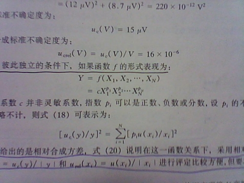

谢谢指教!拦我路的虎是lnX是线性函数?不要说在李慎安教授的《测量不确定度百问》一书中,就是JJF1059—1999和JJF1059.1—201X中都有相关表述,如在JJF1059中:
它是用Z=X/Y 转化成lnZ=lnX-lnY来证明的,但我疑惑的是lnX是线性函数吗?
jiangjx 发表于 2012-7-6 17:36:12 | 显示全部楼层
lnZ是lnX、lnY的线性函数,把lnZ整体看做应变量(即函数),lnX整体和lnY整体为自变量。
