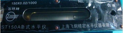

此款水平仪怎样使用?水平泡总是跑到一边去了,不知道怎样计数,请各路大侠给予指点。
谢谢!

xnlwb 发表于 2012-10-17 14:42:53 | 显示全部楼层
先把平板调平,再调整水平仪螺母
sjli 发表于 2012-10-20 11:34:34 | 显示全部楼层
放在比较平的平板上,左右两边换过来看水泡是否在同一位置,在同一位置即可正常使用,不同位置则需调整零位
lisalu 发表于 2012-11-5 16:41:44 | 显示全部楼层
三点确定一个面,水往哪边走代表哪边高了,调好后水在中间位置
