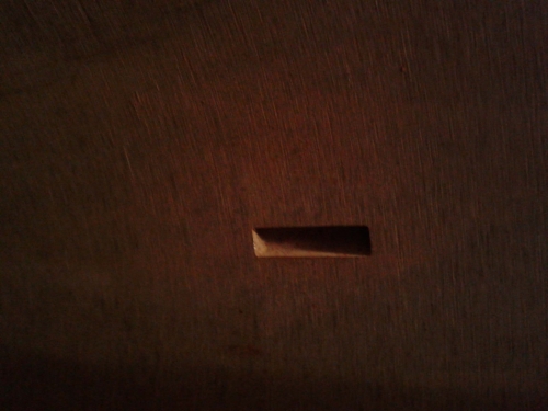

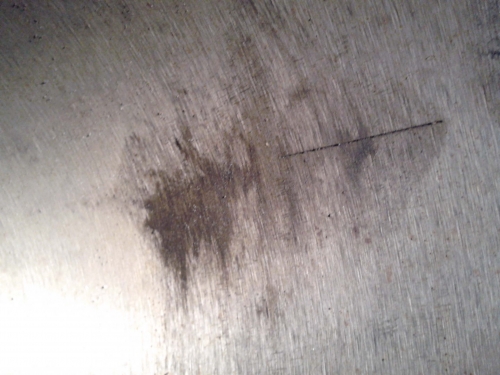

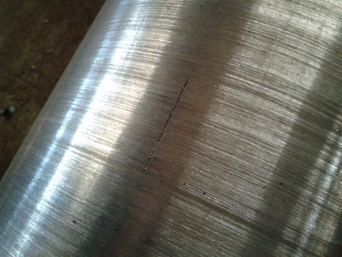

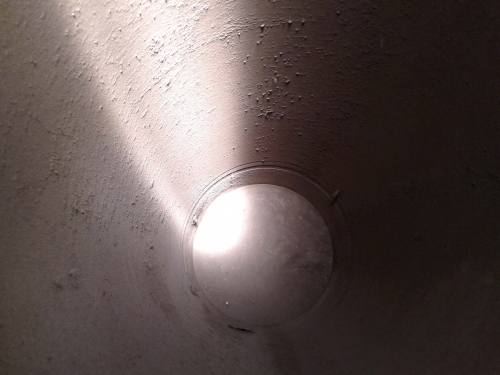

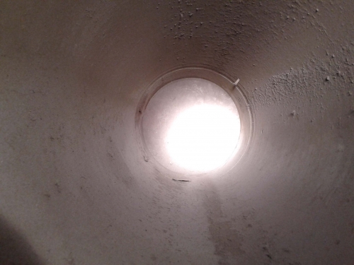

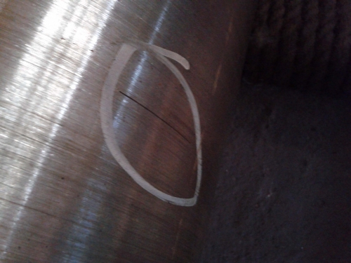

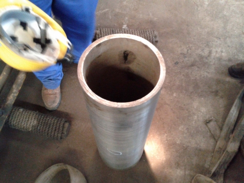

探伤样管一个长度为2.5米,里面有凹槽(分层) 、内外横向和纵向伤(图片那个长细缝)、2道环形伤 请问钢管内壁的凹槽、横向和纵向伤 长宽高怎么测量,用什么工具,环形伤的宽度和深度怎么测量用什么工具

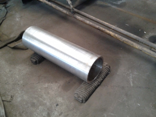

 楼主| 冻结回忆 发表于 2012-7-9 11:01:45 | 显示全部楼层
钢管尺寸为φ245.4*13.84*800(mm) 怎么计量里面的伤!
寻梦人 发表于 2012-7-23 16:14:04 | 显示全部楼层
样膏往里面涂上,在弄出来测量
青岛李忠 发表于 2012-7-28 13:13:38 | 显示全部楼层
游标卡尺可不可以?
 楼主| 冻结回忆 发表于 2012-8-18 10:10:59 | 显示全部楼层
回复 4# 青岛李忠
    不可以啊!根本看不见读数 而且卡尺太大150的都大 不好测量!

 楼主| 冻结回忆 发表于 2013-11-13 10:48:24 | 显示全部楼层
回复 3# 寻梦人
   请问样膏怎么制作什么材料的,我们自己做不是太硬就是太软,根本不能完全覆膜成功!
