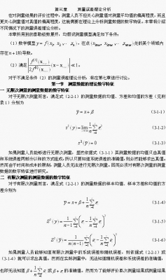

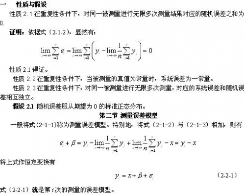

 楼主| 崔伟群 发表于 2012-7-10 13:31:47 | 显示全部楼层
1
2
3

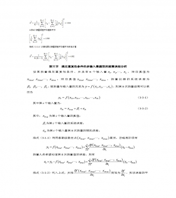

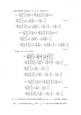

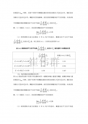

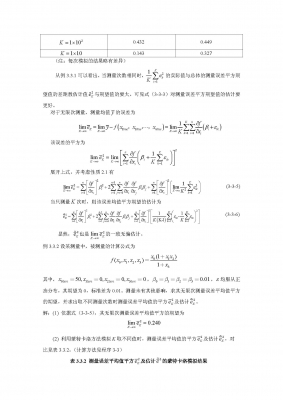

 楼主| 崔伟群 发表于 2012-7-29 23:14:36 | 显示全部楼层
回复 21# 崔伟群
出差中,试贴第五章第二节(P118~120)
