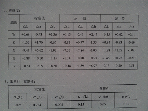

色差计送检,检测所只给出了如下图的数据,并没有判定多少级合格,与规程里给出的不一样,请各位指教。

这份报告给出的是相对值不是绝对值,无法进行判断合格与否,可能这台色差计是用来做相对测量的。

这个跟规程方法不同。好像是用一个标准色差计对两种色差标准片进行比较测量,得到色差值。再用被校色差计对这两色差标准片进行比较测量。得到别一个色差值。工业上用的多也是这种测得色差的测量,用规程中的做法很难跟工厂品管解释。

参考色板的参数进行核实
