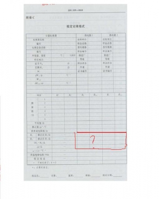

热电阻新规程中计算公式有所变化,要用到w及dw/dt,但是标准二等铂电阻证书上并没有给出这些值,我依据R(0)=Rtp-dR/dt*0.01及dw/dt=dR/dt*Rtp、w(0)=R(0)/Rtp计算得到的结果和规程执笔人在一篇论文中举例的结果不一致,求教各位高手w及dw/dt根据证书给出的值要如何计算(证书给的是一些固定点的w的值。)
 楼主| ytxhonghong 发表于 2012-7-26 20:56:11 | 显示全部楼层
不好意思上面一个公式应改为dw/dt=(dR/dt)/Rtp,请教大家规程改了,程序没升级,大家怎么做?

lijiehui 发表于 2012-9-7 08:48:14 | 显示全部楼层
这个应该是证书上给出才对
lijiehui 发表于 2012-9-7 08:58:58 | 显示全部楼层
画横线的地方怎么填?
画横线的地方怎么填?
我也在研究JJG 229-2010 ,检定记录表格的用法用些困难,Ra、Rb修正后的值是怎么来的,温度偏差的单位为什么是欧姆?(表格里红线圈起来的地方)
检定记录表格的格式,求画横线的地方怎么填?
