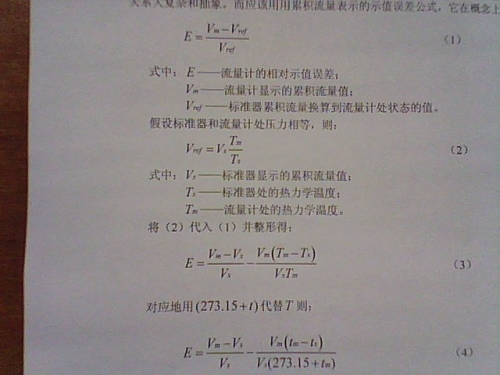

JJG1037《涡轮流量计》》,对测量被检流量计和标准流量计中检定介质的温度计(和压力计)的要求:所用温度计(和压力计)的测量误差应在流量计最大允许误差的1/5以内。显然温度(和压力)与流量不是同类量,我们应该理解为:所用温度计(和压力计)的测量误差所造成的流量误差,应在流量计最大允许误差的1/5以内。但是,这样的检定条件够间接的,具体我们该取准确度等级为何的温度计(和压力计)呢?请量友们各抒已见!

为了找到测温误差与流量计误差的关系,我们要找到相应的测量函数,即常说的数学模型。受到规程起草老师的启示,我们不要用通过仪表系数表示的示值误差公式,因为它们的关系大复杂和抽象。而应该用用累积流量表示的示值误差公式,它在概念上更清晰。
从式(4)可知,虽然我们找到了相应的测量函数。但是,该测量函数是一不太简单的非线性函数。不能用它去根据“不确定度传播律”评定流量计的相对示值误差的不确定度,也就是说不能用GUM法评定流量计的相对示值误差的不确定度。自然也就不能通过式(4),求温度t的变化对流量计的相对示值误差E影响的灵敏度,从而找出测温误差与流量计误差的关系。
当然可以用(4)给出的测量函数,用实验方法去确定测温误差与流量计误差的关系。从而得出控制对流量计误差影响小于1/5的温度测量误差。
