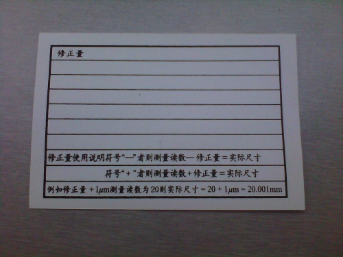

[通用量具] 各位大师:关于卡尺的修正量描述,是否正确?
cqy 发表于 2012-7-31 12:05:36 | 显示全部楼层 |阅读模式
规矩湾锦苑 发表于 2012-7-31 13:13:32 | 显示全部楼层
应该说不太严谨,很容易令人误解。
  因为修正值本身包含有正负号,案例的说明只要说“实际尺寸=测量读数+修正值”即可。案例给出的两条说明合并起来可能会被误解为实际尺寸等于测量读数加修正值的绝对值。
  例如,当修正值为-0.01mm时,读数20mm,因为“符号'-'者则测量读数-修正值=实际尺寸”,按公式计算,实际尺寸可能会得到:20-(-0.01)=20.01mm。
 楼主| cqy 发表于 2012-7-31 14:35:20 | 显示全部楼层
回复 2# 规矩湾锦苑
谢谢版主!能及时纠正错误。真是我的良师益友也。
