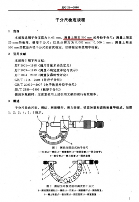

[通用量具] 千分尺300-400的检验点是哪几个阿?根据哪个规程阿?
bixiujuan 发表于 2012-8-1 12:16:01 | 显示全部楼层 |阅读模式
千分尺300-400的检验点是哪几个阿?根据哪个规程阿?十分感谢

你好,可以依据JJG21-2008进行校准.对于测量上限超过150mm的千分尺可以只检测测微头的示值误差.各点相对于零点的示值误差最大允许误差不超过正负3微米.
1,先用300的量块对零.
2,再检千分尺的平面度,平行度和其他计量性能.
3,各项计量性能合格后,用千分尺检定架按0~25的千分尺个受检点检定,5.12  10.24  15.36  21.5  25

这个千分尺是300_400的,上线是400,用5.12,10.24,15.36,21.5,25最高也就能量到325,还有平行度,有那么大的平行平晶吗?

这个只适合300-325吧,我那把尺下限300,上限400?

怎么认为只能检到325mm呢?看看规程中的示意图就清楚了。另外平行度规程中有要求,用专用的平行度检具。
qingqing_0610 发表于 2012-8-2 17:32:21 | 显示全部楼层
平行度检具,又称钢球检具,平行度能检到1000mm,其余检定项目3楼正解

回复 1# bixiujuan
关于平行度,楼上很多量友已经说过了,就是使用平行度检具.
为什么这种千分尺可以测量(300~400)mm的尺寸,并不是说它的测微头是100mm,而是它的测砧不是固定的,是可调的,25mm一段.
那么它的测微头是0~25mm,所以只检测测微头即可.
在使用过程中,也是根据测量所需的长度调节测砧的.
楼主可以多看看JJG21-2008检定规程,定会进步的.

    明白了,感谢!!
回复 7# bixiujuan
把规程从头到尾仔细过一遍,再说了我的贴图中加红色划线部分
