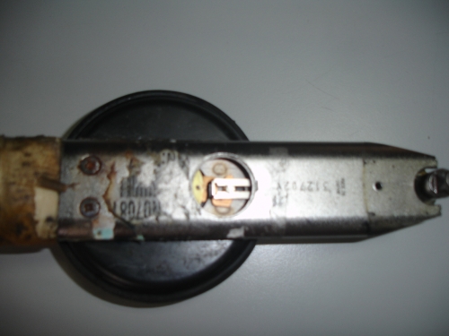

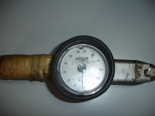

和拉压传感器形状类似的S型部件,标准值大,则收口,标准值小,则开口,一边对应一个方向。

上帝 发表于 2012-8-1 18:27:53 | 显示全部楼层
可以调
背后的S型开口可以调整扭力大小
 楼主| 清水冰棍 发表于 2012-8-2 08:50:11 | 显示全部楼层
回复 3# 上帝
2.JPG 是上图中红色标示的那个?怎么调呢?
吉利阿友 发表于 2012-8-2 12:54:54 | 显示全部楼层
觉得楼主未将问题表述清楚。
看楼主的图片好像是零位回位有问题。
如果不是零位回位的问题,而是示值线性较差的问题,可以按上帝讲的方法调整。如何调整,应该从这种扳子的结构上着手,通过调节上楼所示图片一改变杠杆比,从而改变大表针的放大比例,达到修复示值线性超差的问题。

吉利阿友 发表于 2012-8-2 13:00:04 | 显示全部楼层
从楼主所拍图片来看,这把扳子未被很好的保护和使用。手柄上缠了胶带之类的东东,如何保证使用时就在其有效力臂线上呢?方榫周边的橡胶防护套也遗失了。两千多一把的东东中,要爱护,不然不出问题才怪。
上帝 发表于 2012-8-2 21:53:05 | 显示全部楼层
估计被拿来当锤子用了
