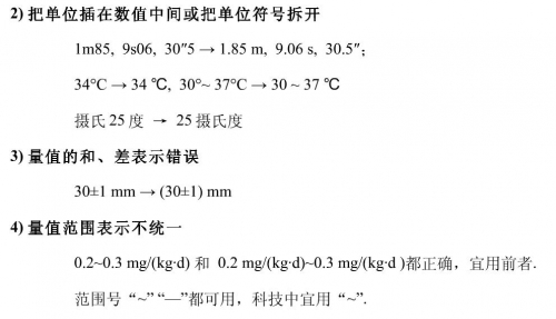

路云 发表于 2012-8-13 20:23:30 | 显示全部楼层
回复 8# 长度室9# zhoujidai
给个链接:《国家法定计量单位及常见使用错误》,该文第8页的第2.3.5条“量值表达不规范”的第2)款至第4)款特地谈到了这个问题(见下图,其中“→”符号右边的是正确的表达方式)。

路云 发表于 2012-8-26 06:27:47 | 显示全部楼层
百度搜索一下“国家法定计量单位及常见使用错误”,没有找到前一量值非零时,且前后两个量值的单位一致时要加括号的资料,并且特地指明了是表示范围时。
