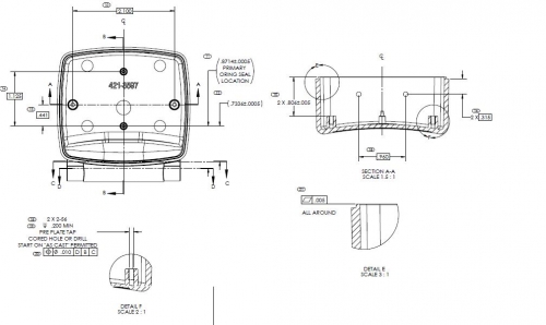

中间图中的位置度如何解释,请帮忙看一下,如何用CMM测量.

你是指中间那个DBC为基准的位置度吗?我想这样测,仅供参考
1、以A基准面建第一轴(设为Z轴),并归Z向零点。
2、D基准圆归Y轴零点、打C基准平面,并将C基准面以Y轴方向找正。
3、取外形两侧的最高点,将其中点归X轴零点。
4、分别评价这两个螺丝孔的位置度,其X、Y理论值为(1.05,0.441)、(-1.05,0.441)。
